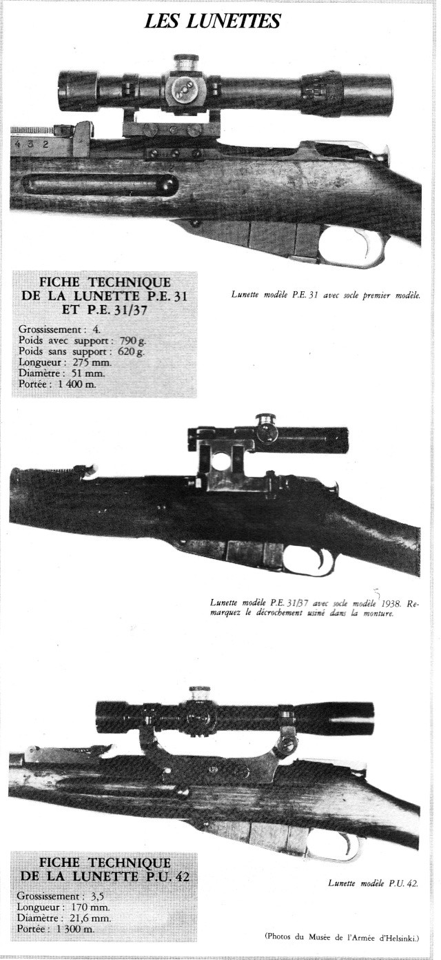

Pour illustrer, comme le dit Voigtlander, les erreurs que l'on peut trouver dans un magazine, extrait d'un article de la Gazette des Armes n° 121 de mars 1983 qui d'ailleurs m'avait induit en erreur lorsque j'ai rédigé mon psot sur la saga Mosin Nagant.
MN 38 "sniper" Pu10
