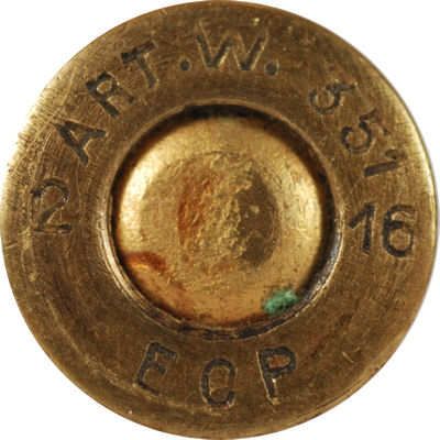

pour mon premier message, hors celui de présentation qui date de quelque temps, je vous propose quelques images de cartouches de .351 WSL de fabrication ECP:
Winchester 1905 pour l'aviation en 14-18 351_ec10
Winchester 1905 pour l'aviation en 14-18 Artw3510
Egalement une cartouche de .401WSL (non ce n'est pas "l'Arlésienne"):
Winchester 1905 pour l'aviation en 14-18 Artw4010
Enfin quelques marquages d'étuis trouvés sur un ancien terrain d'aviation de Champagne:
