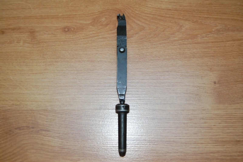

Allez..Question pour les Pro's...vous avez reconnu cet outil....mais combien a t' il de fonctions..... study
Outil US ! Dsc_0121
Outil US ! Dsc_0122

Wali ici mon titi :
http://www.google.fr/url?sa=t&rct=j&q=&esrc=s&source=web&cd=9&ved=0CFoQFjAI&url=http%3A%2F%2Fwww.tircollection.com%2Ft1082-m1-garand-combo-tool&ei=jM73UrncN4SV0QXE6YDgDw&usg=AFQjCNGQ2dUJba0bxLztpguAFaSxAMMl5g
Démontage et remontage du bouchon du cylindre de gaz
Serrage desserrage des vis
Extraction des douilles coincées
Dépose des goupilles diverses
Le petit ergot sert à déboiter la bague du garde-main
Dépose de l'extracteur et de l' éjecteur
Nettoyage de la chambre

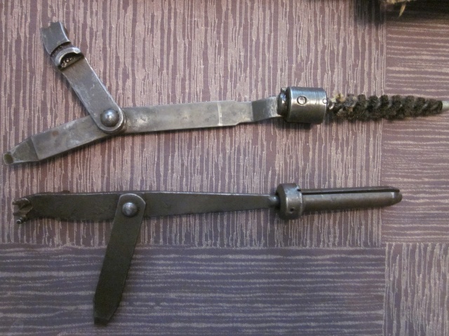

Voici les deux modèles :
Outil US ! Img_2621
Outil US ! Img_2622
Outil US ! Img_2623

au fait, la partie Basse en forme de tube, c'est pour le nettoyage de chambre ..car elle est fendue, je suppose que c'est pour y glisser un bout de tissu....ou autre...!!

Yesss tout à fait . Un 'patch ' de chiffon calibré pour essuyer la chambre  Outil US ! 2480670802

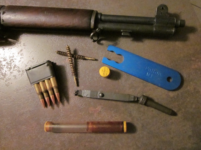

il existe cependant plusieurs modèles d'outils pour le démontage du bouchon du cylindre des gaz.

En outils Militaires règlementaires qui se rangent dans la crosse ... je ne connais que ces deux là .

J'ai précisé "Militaire règlementaire" car je pense que l'ami Blackwater faisait référence à cet outil bleu :
Outil US ! Img_6317
Il sert à bien maintenir le cylindre à gaz pour ne pas forcer son ajustage au canon lors du dévissage du bouchon qui serait un peu collé par les résidus de tirs .
Outil US ! Img_6318
Bien que très pratique , il n'est pas règlementaire . Vous le trouvez facilement sur la toile pour quelques €  Wink
Etant sur une base d'Alu mais bien costaud , il ne marque absolument pas notre vénérable Garand .
