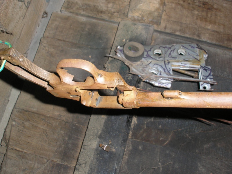

perso;j'avais utilisé le vinaigre blanc.(trempage pendant 1/2 heure + nettoyage au bain avec de l'eau savonneuse :puis bronzage à la couche.ci-joint photos (avant/pendant/aprés)

Waou, j'aurais pas crus.......
super boulot !
Le vinaigre avec du sel? a th ambiante? dans quel proportion?
Merci de ton aide !
super boulot !
Merci de ton aide !

bonjour.Vinaigre blanc pur à température ambiante.Surtout bien rincer à l'eau savonneuse aussitot sortie du bain de vinaigre (autrement ça rouille trés vite)

Bonsoir super le travail au vinaigre!
Ensuite le bronzage, vous faites comment?
Merci pour vos conseils.
