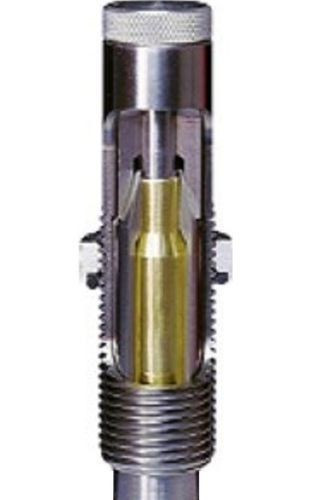

L'outil que tu prend en exemple, et pour le recalibrage intégrale, l'outil Lee collet die ne fonctionne pas de la même façon.
Il n'y a pas d'olive de recalibrage, c'est le diamètre de la tige qui limite le resserrement du collet qui lui est effectué par un mandrin élastique commander par un cone, l appuis du shell holder sur le mandrin le contraint a rentrer dans le cône, provoquant le resserrage des mords

Le Lee Collet Die n'est pas un recalibreur classique mais un recalibreur muni de mors et d'un mandrin
Le collet est repoussé jusqu'à ce mandrin qui n'agit pas comme l'olive d'un recalibreur classique en repoussant un collet à la valeur de l'olive, mais en formant une buttée
Le travail du collet est bien moindre qu'avec un outils classique qui passe par une valeur inferieur à celle de l'olive pour etre ramené à la valeur de l'olive au moment ou elle passe dans le collet quand l'etui redescends.
qu'il y ait une olive ou un mandrin on a une limitation du diamètre intérieur soit à postériori soit concomitant
voici les schémas des différents outils Lee
outils a expansion à postériori
Recharger du 303 British - Page 7 737120768f0dd1cca401f07e173cc138
outils a expansion concomitante

Recharger du 303 British - Page 7 ColletNeckSizer
dans un cas comme dans les deux autres une seule chose prime le diamètre de l'ollive ou mandrin doit être 0,04 ou 0,05 mm de moins que le diamètre du projectile.
Donc Lee ou RCBS ou Redding ou tartanpion je mesure l'olive mandrin et la balle et je vérifie que la balle est plus forte de 0,04 ou 0,05 mais pas plus
Recharger du 303 British - Page 7 _57__58895.1451194295.386.513
le défaut de l'expansion concomitante est que l’élasticité du collet peut réduire le travail de l'expandeur.
si après le tir mon diamètre intérieur est de 7,94 mieux vaut le réduire a 7,86 puis l'expandre a 7,88
que de passer de 7,94 a 7,88 avec le risque que l'élasticité le ramène a 7,89 ou 7,90 e qui va limiter la tenue d'une balle de 7,92mm pale
une douille tirée plusieurs fois perd son élasticité par écrouissage et donc elle a plus tendance a ne pas garder les modifications.
il serait intéressant si tu as des douilles neuves et des douilles tirées plusieurs fois de tester a la main le mandrin seul dans le collet après recalibrage et de voir si papa est pas plus a l'étroit dans maman quand la douille est neuve que dans la douille tirée plusieurs fois et pourquoi pas tester aussi sur une douille tirée plusieurs fois mais recuite.
Que pour aller a Rome je passe par Nice et Menton ou par Lyon et Genève le but est le même arriver à Rome  salut
le but de mon voyage est arriver a ce que le diamètre interne du collet soit 0,04 ou 0,05 de moins que la balle pour garantir la force de son maintien sans sertissage salut
Ce que tu trouves un avantage pour la longueur de vie des étuis se paye au prix d'une moindre régularité du diamètre intérieur car le collet comprimé au diamètre du mandrin  aura tendance a faire machine arrière par perte de son élasticité au fur et a mesure des tirs Embarassed
Ce n'est pas pour rien que personne en dehors de Lee n'utilise ce process pale  RCBS  Redding Forster Hornady ne font pas comme ça pourtant si c'était mieux ils le feraient aussi.
En plus le serrage limité par l'extérieur est moins régulier car pour une même course sur le levier de la presse si le collet est moins épais et que l'autre est plus épais le diamètre intérieur ne sera pas le même .
On retrouve ce défaut dans les outils match micrométriques de chez Redding a bushing qui n'ont pas d'olive de recalibrage et  pour lesquels il faut changer de bushing plusieurs fois sur un lot de 10 cartouches pour avoir un diamètre intérieur stable pale
Car ne nous leurrons pas il n'existe pas de solution miracle ce que l'on gagne d'un coté on le perd de l'autre affraid
Pire ces fluctuations vont ruiner le travail de mise au point de ma charge car ces fluctuations de force de serrage vont équivaloir a des charges différentes en terme de montée en pression. Quand je pèse mes charges je garde pas les charges qui sont 0,2 grains  en plus ou en moins de ma dose qui marche.
Il est clair que le sérieux que je met a peser mes charges est réduit a néant pas la non régularité des maintiens de balle du fait des épaisseurs variables et du taux d'écrouissage différent de mes collets pale
Un choix est a faire ou je groupe dans 2MOA mais je recharge mes douilles 25 fois ou je cherche a grouper sous 1MOA et la j'accepte de changer de douilles a 17 tirs Embarassed
