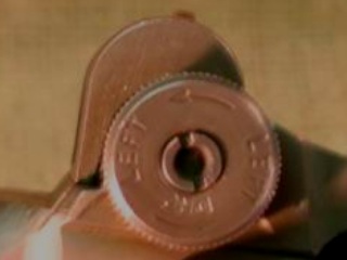

Je me demande si cette hausse est courante, avec la molette qui comporte comme une plaquette vissée sur la molette...

yaya1er a écrit:Ola!
Et non seulement d'être courante,c'est la plus courante car typique du modèle WW2.
C'est celle qui équipe le mien.
Le modèle post WW2 perdra cette plaquette de blocage,mais constituera la meilleure hausse jamais produite pour une arme réglo.
Associée à une plaquette graduée où chaque graduation correspond à 4 clicks de réglages soit 4' d'angle,on peut reellement parler de dioptre et non de hausse.
Sans compter que le guidon reste réglable en dérive sur le Garand.
On est très loin du MAS 36 avec son guidon soudé,et ces fichus feuillets de hausses qu'on change selon des abacques de balistiques.
Autre culture du tir,autre produit,mais beau et bon produit....

Hausse "locking-bar" second type ( il y a trois type de husse Garand) .
Le premier :
le second ( le vôtre) :
et le dernier ( Simplifié) :
Nombreuses pièces ne sont pas interchangeables entre types .
Le premier :
