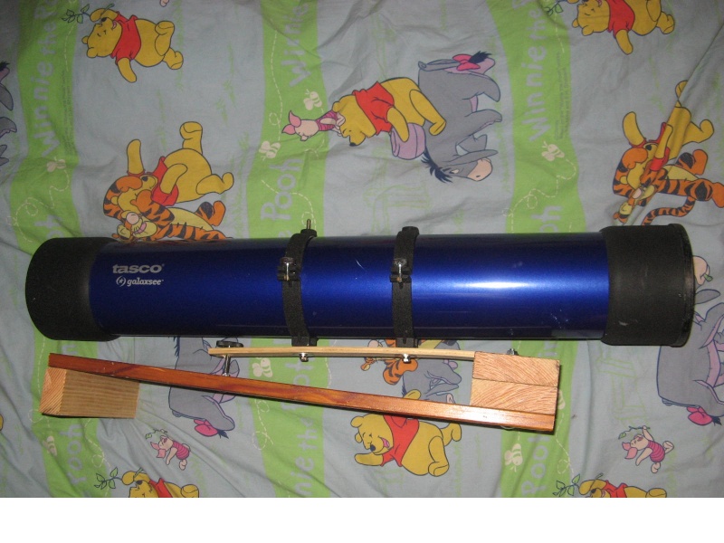

je me suis trouvé ça sur le bon coin à 28 euros, et c'est que du bonheur, a 100m on voit les trous de 22 sans soucis !
Re: télescope pour 200 m
je confirme l'excellente luminosité du bestiau, on voit mieux que dans ma lunette pourtant de tres bonne qualité, et pour cause, un telescope.
il faut savoir que la photo ne permet pas d'evaluer la taille du bébé, disons qu'on rentre a l'interieur une carabine usm1 sans probleme.

Le choix de Ducat sur son ensemble destiné normalement à l'astronomie a l'avantage de superposer un grand angle d'ouverture,une qualité de lentilles avec un grossissement suffisant pour la discipline.
Ce n'est pas un haut de gamme pour l'astronomie,mais rivalise avec les hauts de gamme d'observation utilisées pour le tir.
Et comme ce n'est pas un modèle à la mode qui porte la marque "machin" réputée ,on se retrouve avec un prix relativement bas par rapport aux stars de la catégorie lunettes d'observation.
On voit peu de tireurs avec cela,le volume est généreux,mais je dois dire que c'est un choix judicieux certainement mois onéreux que celui de ma Méopta.
Mais n'ayant pas trop de connaissances en lunettes astronomiques et pensant qu'elles étaient optimisées pour de faibles luminosités crépusculaires voire pour la nuit,je n'aurais jamais osé ce choix pour voir des cibles en plein jour....
