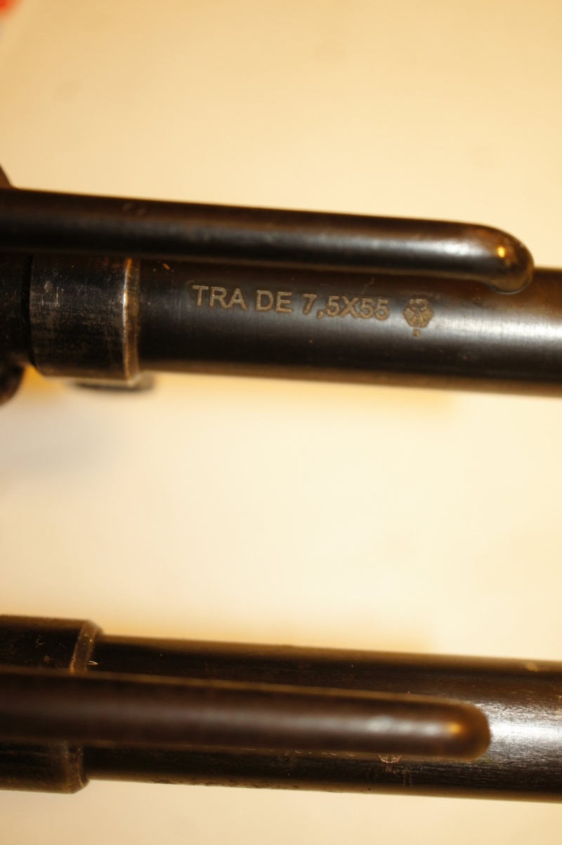

1 Schmidt-Rubin type G11
1 Schmidt-Rubin type 1891
Les deux ont le même marquage "Suisse" en bout de canon 7,5x55 trade , le diamètre du puits de culasse pour le 1891 => ø 12,69 mm et pour le G11 ø 12,87 mm ce qui semble bien correspondre a la marque sur les canons. :
Les mécaniques sont irréprochables mêmes surprenants les canons sont sans commentaires, merveilleux fusils en longueurs de plus de 130 cm .
Les bois très honorables surtout pour le 1891 qui a malheureusement un bois très clair numéros de l'ensemble 80487 , le jeune un noyer avec quelques coups!!! numéros de l'ensemble 309639
j'ai besoin par pitié de votre aide car ce soir je doute !!!!!
Il va aussi faire une peu de cartouches pour ces engins, mais entre mes Rubin Suisse en 30x284 et les autres j'ai moins de courage ce soir !!!
Ha plus important car bien plus rare en ce bas monde, j'ai aussi fait un achat de folie impardonnable
, 2 huiliers de Lee Enfield le premier en acier bien lourd, fabrication particulière ou prototype ? le second vraiment intéressant dont la composante est une feuille de fer blanc relier par un joint de soudure !!! ( là je dépasse de loin les 500 huiliers a ce jour, uniquement pour le mode Lee Enfield, la France va se battre sur des fronts divers pour être présente au top en permanence , même pour la collection de Huilier

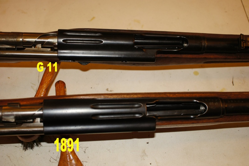

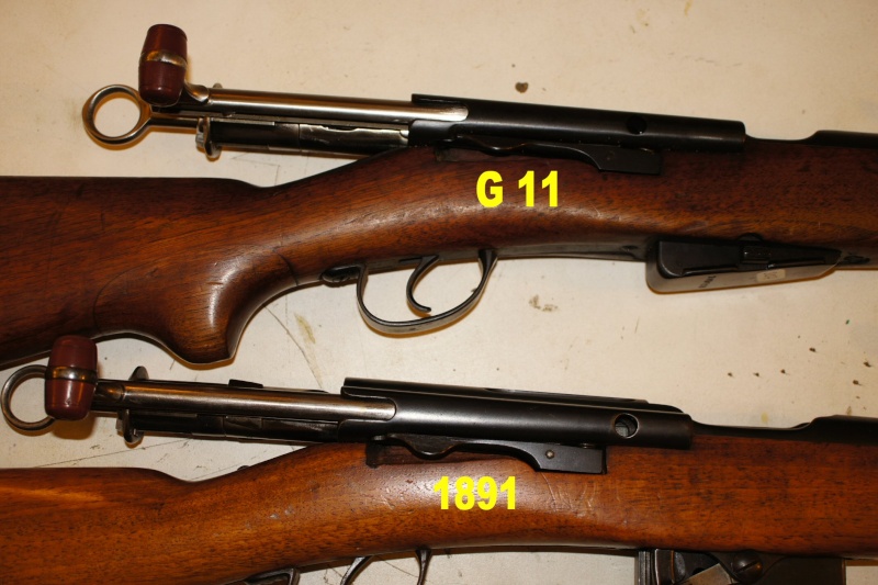

Quel est le calibre excact. Help me please !!!
Salut
As tu une photo du Schmidt-Rubin (type 1891)

Re: Quel est le calibre excact. Help me please !!!
Pour le 1889 c'est de la GP 1890 et pour le MQ11 c'est de la GP 11 d'où la variation de diamètre
Les érudits pourront répondre avec plus de clarté
Tout semble dit
Il y a bien des chances que ton 89 soit dans son calibre d'origine et par conséquent, surtout pas de GP11 !
Montre-nous peut-être aussi les culasses
Le calibre du 89 est donné à 7.5 x 53.5 (GP 90) y compris le papier de protection de la balle ou .321 et celui du 11 à 7,5 x 55 (GP 11) ou .308.
Par ailleurs, la GP11 est plus péchue et le 89 n'en goberait peut-être pas beaucoup avant de rendre l'âme, la faute notamment à la cullasse dont le tenons sont à l'arrière et non pas à l'avant comme sur le 11.
Selon ma source, la chambre du 89 encaisse 2550 bar et celui du 11, 3100 bar
c'est une autre catégorie que le fass90 qui n'en prend que 4200

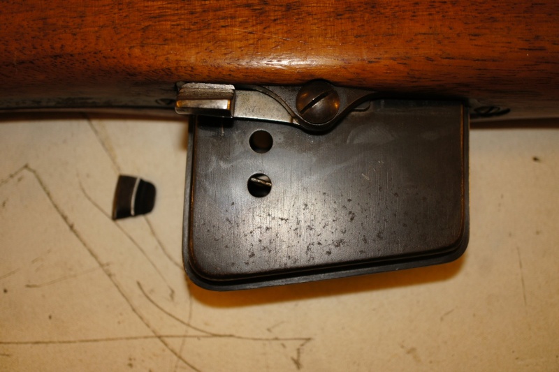

Tete de culasses

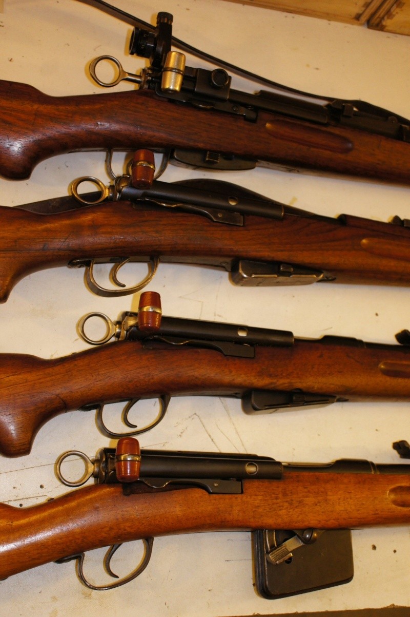

Bonsoir a tous.
Quel âge faut il avoir pour être un homme réellement heureux ?
Ou plutôt la question, que faut il pour acquérir cet état.
Ce soir je le suis grâce a quelques vérifications sur les fusils type Rubin, quel plaisir de voir ce mécanisme bien souvent en parfait état.
Que dire de plus, sur 4 pièces 4 ont la même caractéristique, celle du travail bien fait.
Bon maintenant les photos de tête de culasse.
La position des tenons est bien visibles.
Quelques une de plus, pour le plaisir !!
Maintenant quel est le calibre car sur les 2 canons le même marquage ???? help me !!!!
Ce système de descente du boitier a cartouches est génial, il suffit que le clip ne soit plus la pour l'alimentation du fusil avec son lot de cartouches.
(du moins ce sont mes conclusions)
Là c'est coup par coup!
Ce soir je suis un homme heureux, sans cartouches mais heureux !!!!
Jean Louis

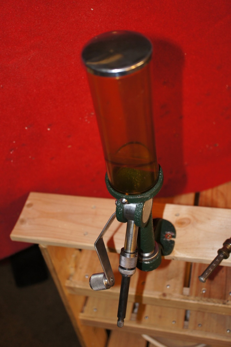

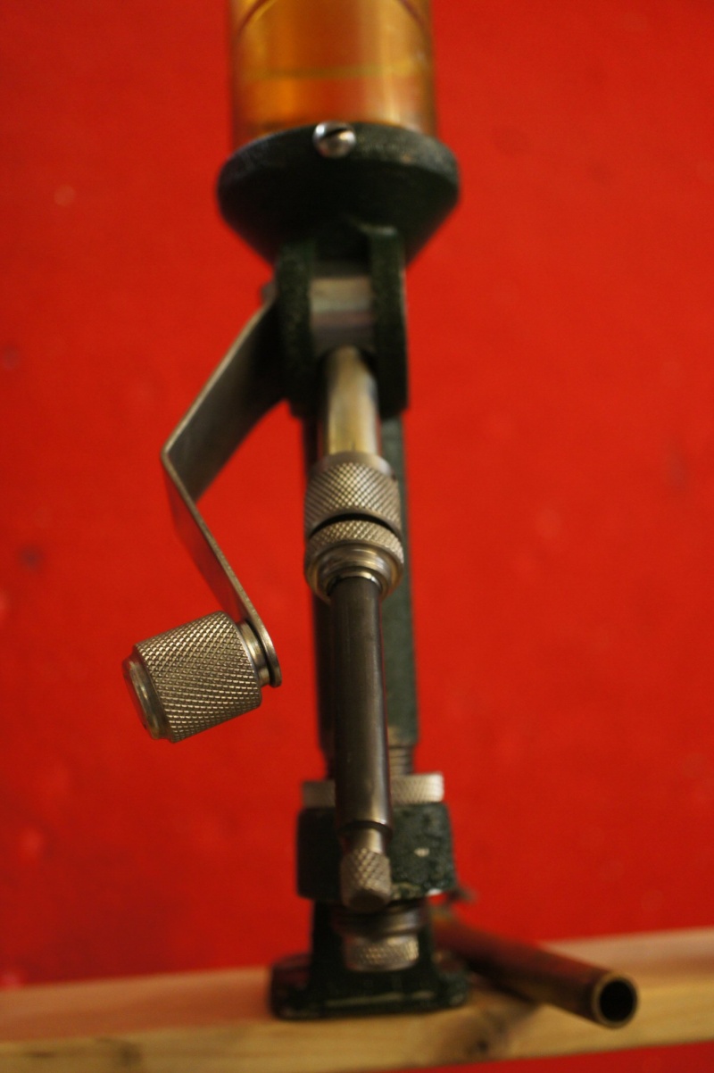

Le Graal, a t'il un chemin d'accès.
Bon maintenant pour mon frère manitoba.
Ma conclusion est que le Graal je vais le voir un jour, mail il ne se cherche pas, il ne se trouve pas, il se mérite par une vie comme la mienne qui doit être un exemple pour tous.
Effectivement ma vie parfois glisse vers le huiliers de Lee Enfield ou alors sur un objet qui a son pesant sentimental, la doseuse a poudre, hé oui l'homme parfait a aussi cette faiblesse, la doseuse a poudre, remise en état par cet adorable Jean louis.
Voici ma dernière , toute propre et jolie.
Aller pour votre plaisir une petit tour de manège a travers la passion de la doseuse, enfin une partie de mes petites !!!
https://youtu.be/g64CnDN60BI
La prochaine fois nous irons dans un autre monde, mais ceci est pour un autre jour ! et histoire .
Jean Louis
Jean Louis
Sacrée collection de doseuse dit donc Jean Louis... Ca brille le laiton.
Pas de 7,5/55 dans le Schmidt-Rubin type 1891, avec les tenons de verrouillage à l'arrière comme dit par Baccardi.
Ca c'est sur les tenons sont a l'arrière, mais ça ne me suffit pas comme réponse, j'ai besoin de plus car une nuit de plus sur une interrogation frise encore ou épice ma curiosité.
Ou alors ma réponse est dans ma question ????

AMHA...
La seule solution pour savoir à coup sûr le calibre de ce 91 (ou 91/11?), donc de savoir s'il a été rechambré, c'est de prendre une empreinte de la chambre. Il existe des pâtes pour ça, et ce sera la seule preuve, indiscutable.
Personnellement, si un armurier a gravé 7,5x55 sur le canon, je peux croire qu'il a vraiment été rechambré en GP11. Des milliers de 89 et de 96 l'ont été, donc c'est possible.
MAIS:
-c'est à coup sûr une mauvaise idée de tirer de la GP11 pleine charge avec une culasse qui a les tenons tout à l'arrière. Si l'empreinte de chambre confirme que l'arme est en GP11, il serait préférable de recharger et de passer à des charges plus douces, voire à des poudres moins vives.
-si l'empreinte montre que l'arme est toujours en GP90 (1890), il conviendra soit de la faire réellement rechambrer en GP11, soit de faire disparaître ce marquage, trompeur dans ce cas.
Notre ami bx19gt sur Mailly a lancé un sujet sur ces problèmes de "11" et est allé très loin dans ses recherches.
http://www.tirmaillyforum.com/mildot/viewtopic.php?t=154984&postdays=0&postorder=asc&start=0
Avec des exemples d'empreintes de chambre page 7.
Amitiés et bonne lecture,
A+,
le Jef-à-distance,-on-peut-pas-vraiment-faire-plus...
Il y a un truc rapide: canon a 3 rayures = GP90, 4 rayures = GP11.
Jamais entendu parle, ni vu de F89 en GP11. Les F96 ont presque tous ete recannones en GP11 et mis au standard du F11 par ajout d'une poignee demi-pistolet dans la crosse par enture. Un certain nombre de F89 ont ete rechambres par frettage en .30-30 WCF, en conservant le canon d'origine simplement raccourci, ainsi que le fut pour en faire une petite carabine de chasse "apacher".
Jef.ch a écrit:La seule solution pour savoir à coup sûr le calibre de ce 91 (ou 91/11?), donc de savoir s'il a été rechambré, c'est de prendre une empreinte de la chambre. Il existe des pâtes pour ça, et ce sera la seule preuve, indiscutable.
MAIS:
Tout est si bien dit, avec seulement une réserve, la même que celle formulée par Mezigot. Les 89 qui acceptent sans broncher la GP11, sont des 96, donc des 89 "transformés" et bien reconnaissables: poignée, hausse différente, magasin différent, nouvelle culasse, bref la totale. En fait, pour moi, c'est une autre arme
Regardant encore les photos de Jean-Louis
Celui qui est désigné G11, n'est pas un G11, mais un 89/96 comme cela se voit à la poignée rajoutée.

Baccardi a écrit:Regardant encore les photos de Jean-Louis ...
Il faut regarder dans le répertoire: http://theswissriflesdotcommessageboard.yuku.com/topic/930/NEW-members-Please-READ-THIS-before-posting#.Ut_BFqHjKb8
Ce "91" (où diable as tu trouvé cette dénomination?) est d'après son no. de série 80xxx un modèle 1889 fabriqué en 1892 et reconditionné en 89/11 (la crosse). Tu devrais également avoir sur le boîtier côté gauche, près du no. de série, un "P" suivi de la date à 2 chiffres (entre 19 et 23?) qui donne l'année où ce brave 89/11 a été rendue à son propriétaire, libéré de ses obligations de service.
Le "G11" présente également une poignée pistolet rajoutée, mais si on regarde le côté droit du boîtier de culasse, le trou est plus reculé par rapport à l'arrêtoir de culasse que sur le 89. C'est donc très vraisemblablement un 96/11. Il te suffira de vérifier que le no. de série tombe bien entre 212001 et 349000... La table te donnera l'année exacte de sa fabrication.
Mes conseils précédents restent valables. A savoir prendre une empreinte de la chambre pour être sûr que les 2 ont été rechambré en GP11 (ce qui est possible). Dans tous les cas, GP90 (1890) ou GP11, tirer toujours les cartouches du bon calibre dans la bonne arme, ne pas mélanger. Et pour celle(s) qui serai(en)t en GP11, privilégier le rechargement avec des charges plus douces et des poudres moins vives...
Amitiés,
A+,
le Jef-ça-lève-les-doutes...
Re96/11
