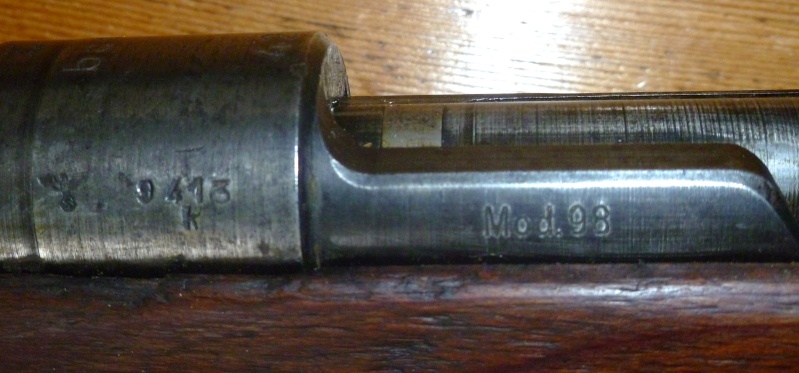

Je vais rentrer ce K.98 bcd 42 en 8x57, la monture et les garnitures ne sont pas les siennes car le bois d'origine avait été transformé chasse sinon le reste est aux numéros. Que signifie le marquage sur le tonnerre du canon: FN 16 / 25 19? ( caché par le bois ).

FN si je ne me trompe pas c'est Fabrique Nationale donc belge. Le reste un éventuel numéro de série, à voir avec les connaisseurs.
Re: K.98 bcd 42
Un Herstal modèle 30 reconditionné en 42 chez Gustloff werke?

Après quelques recherches dans le livre "Backbone of the Wehrmacht" j'ai trouvé ça
Il est dit que la fabrication de certaines armes a été sous-traité, ici à Herstal d'autres en Hollande chez werk Hembrug-Zandaam et d'autres.

Gustloff Werke, comme d'autres, a reçu des pièces provenant de la sous-traitance, y compris de celle des pays occupés.
Ici, c'est le canon qui provient de la FN de Herstal.
Le principal WaA de Herstal est le 140, regarde s'il ne figure pas sur ce canon, qui semble daté 1941.
Le code attribué à Herstal est "ch", et on le retrouve aussi sur des canons, plus tardifs ...

Comme ça c'est clair, sais tu par hasard ce que signifient les autres codes? 16/15 et 16/25 devant la date?

diablerouge a écrit:Comme ça c'est clair, sais tu par hasard ce que signifient les autres codes? 16/15 et 16/25 devant la date?
Ce sont des numéros de lotissements qui, entre autres, permettent, en cas de malfaçon, de situer le canon dans une période bien définie et un lot d'acier précis.

Le mien est un bcd 43 canon venant de chez RADOM, il me semble qu'à partir de 1943 GUSTLOFF WERKE avait crée une usine de montage
à coté d'un camp en Pologne et se servait de la main d'œuvre pour assembler ce qui explique la provenance du canon pour cette année là
Il est vrai que bcd montait ses armes avec des canons provenant de la FN, STEYR, ERMA, RADOM, je ne pense pas MAUSER

L'histoire de Gustloff Werke est un roman ...
Au départ, c'était Simson & Co., à Suhl, puis les nazis s'emparèrent de l'usine en 1933.
Arthur Simson, le patron, était juif et fut emprisonné. Il fut libéré à condition de "confier" son entreprise à Fritz Sauckel, de sinistre mémoire, ce qu'il fit avant d'émigrer rapidement en Suisse.
Fritz Sauckel "acquit" donc l'usine, au nom du NSDAP, et la rebaptisa "Berlin-Suhler Waffen und Fahrzeugwerke" (BSW), en 1936.
BSW commença la production du 98k en 1937, et en 1939, la firme fut dissoute et le matos de production passa à Gustloff Werke, dont l'usine principale était située à Weimar.
Le logo "BSW" disparut donc de la boîte de culasse et fut remplacé par le code attribué à Gustloff : 337, qui devint "bcd" en 1941.
C'est au camp de Buchenwald, situé non loin de Weimar, que Gustloff avait monté une ligne d'assemblage (où on montait également des G43 dont les boîtes de culasse provenaient de la MAS à Saint Étienne ...), qui fut bombardée par les Alliés le 24-8-1944 et cessa pratiquement sa production.
L'usine de Weimar, bien que bombardée en février et en mars 45, tourna jusqu'à l'arrivée des Américains, le 11-4-1945.
Après le 8 mai, l'usine se retrouva en zone soviétique ...
