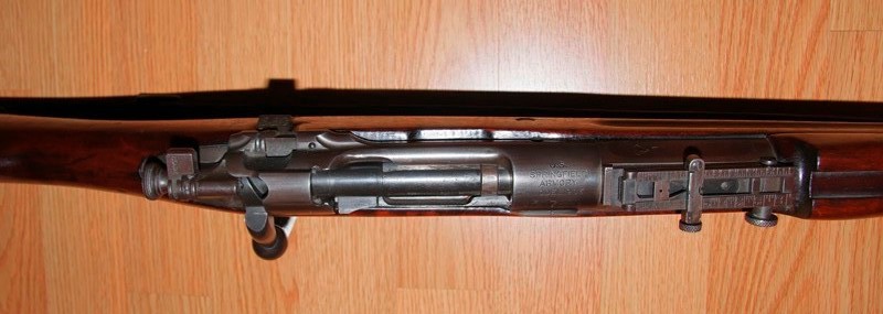

Message  yaya1er Dim 19 Jan 2014, 11:36
J'ai pas plus gros....
1903 A1? 47519111
yaya1er
yaya1er
Nombre de messages : 4782
Localisation : Grenoble
1903 A1? Empty Re: 1903 A1?
Message  Leboulanger Dim 19 Jan 2014, 11:52
C'est bien une crosse modifiée ;mais pas son boitier de culasse .
Ce n'est donc pas SA crosse .
Tout comme les molettes de hausse post-WW1 ...
Enfin , ca fait quand même pas clean cette bretelle MAS36 , surtout qu'elle est montée à l'envers . tongue
