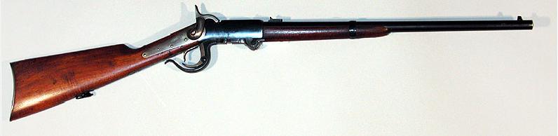

Qui sera capable d'identifier cette jolie chose ? Fournie avec son suppositoire Very Happy
Pas trop difficile pour nos spécialistes de la PN.

C'est une carabine Burnside (ou une copie) utilisée pendant la guerre de Sécession, cartouche métallique conique a amorçage séparé.
Bientot je vous publierais un articles sur ces armes.

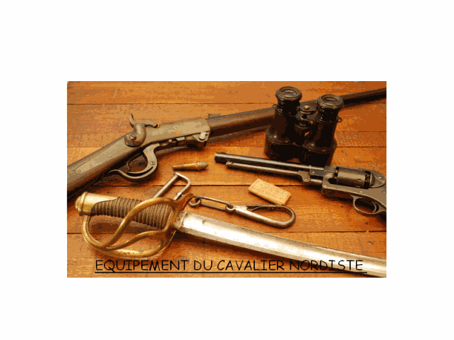

Comme suite à la diffusion des photos de la carabine Burnside, son propriétaire m' a envoyé ce texte :
LE TIR AVEC UNE CARABINE BURNSIDE
Carabine Burnside (identifiée) Burn110
Lors d 'un déplacement à Paris il y a quelques années , j 'en avais profité pour aller à la bourse de Baltard .
Cette carabine était à vendre chez un marchand d 'armes américaines de qualité .
Je savais cette arme tirait une cartouche spéciale difficilement reproductible, mais comme l 'arme était
dans un état parfait, je me laissais tenter.
Voulant faire comme disent les américains, une arme un livre, j'essayais de rassembler toute documentation sur Ambrose Burnside et ses armes .
C 'est ainsi que j 'ai trouvé "The Burnside Breech loading carbine" by Edward A Hull où j 'ai pu identifier mon acquisition comme étant du cinquième modèle, et "Civil War Firearms" by Joseph G. Bilby.
Dans ce livre on parlait du tir avec ces armes et de certains fournisseurs ( en Amérique naturellement) pour le matériel de rechargement .C 'est ainsi que l on pouvait trouver des douilles en laiton chez Dixie Guns ainsi que le moule à balle. Lodgewood Mfg fournirait paraît il des douilles en plastique qui fonctionneraient bien . Me cantonnant aux douilles de laiton , j'en commandais une quinzaine, ainsi que le moule .
Après avoir démonté avec quelques difficultés la cheminée et nettoyé le canal de passage de la flamme, j'ai pu la faire revivre. Après quelques appréhensions, l'arme est finalement assez fiable. Pas de problème d 'extraction de la douille après le tir même avec les 3 grammes30 de Suisse N° 2 que contient la douille, précision équivalente au Sharps 1863.
A mon avis les organes de visée sont plus fiables que sur la Spencer qui nécessite une contre visée importante . Par contre il faut trouver ou faire un bague de recalibrage pour la balle, brute de coulée, elle ne rentre pas dans la douille. C 'est un calibre 54 fort qui se rapproche plutôt du 56. Il faut faire aussi des bagues pour recalibrer la douille et un poussoir pour positionner le projectile.
Question mécanisme la culasse mobile est bien conçue, elle se sépare en deux pour la nettoyage. Mais sur le livre de Bilby on conseille de tenir le mécanisme bien graissé pour éviter le bris de pièces . Finalement je ne regrette pas cet achat, les armes de la guerre de sécession étaient bien fabriqués, même en production massive.
Carabine Burnside (identifiée) Burn210
