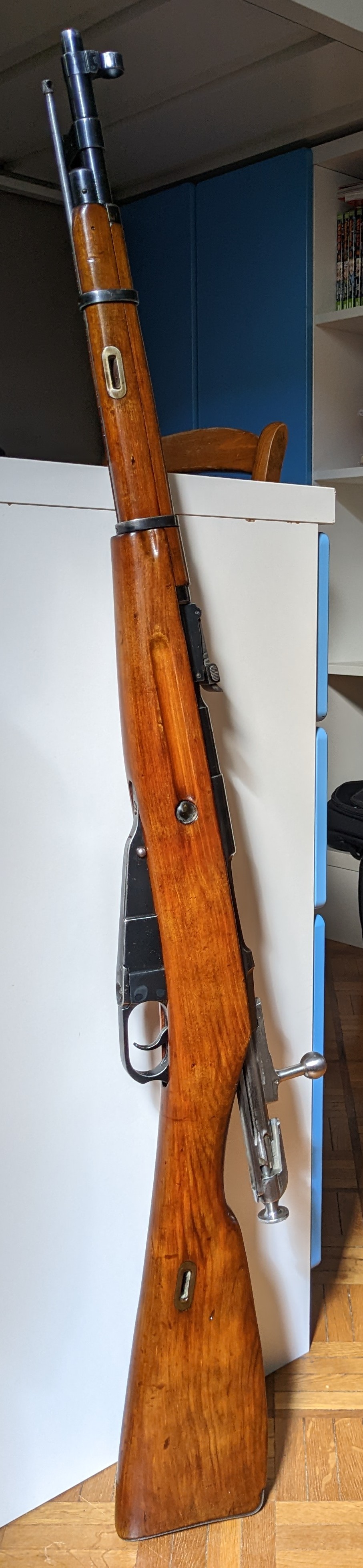

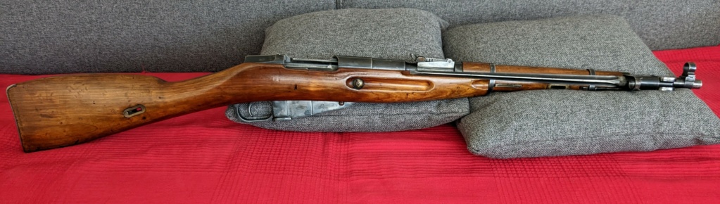

Message  groot Mer 5 Avr - 16:18
C'est consciemment que je sors ma plus jolie pelle afin de déterrer ce sujet mais ce fil est très bien fait, complet et c'est un plaisir de lui rendre honneur.
Pour ma part la dilution donnée par Caudron aura été parfaite a 150g/l.
Je me suis documenté avant de me lancer en regardant plusieurs vidéo de restauration de meubles.
J'ai opté pour une bouteille avec laquelle je "nourrissais" mon tampon pour ne pas avoir à le tremper. J'ajoutais a chaque passe directement dans le tampon une petite giclée d'alcool en plus de la GL (sinon à l'usage, la gomme laque fini par se concentrer dans le tampon.)
C'était ma première mais je ne suis pas mécontent.
Je mets des photos d'illustration même si ce n'est pas une Suisse qui a été traitée mais la GL était son traitement d'origine également.
Gomme-laque - Page 8 Pxl_2089

Message  konopka Mer 5 Avr - 16:43
Gomme-laque - Page 8 3361380237  J'aime particulièrement le rendu sur cette photo Gomme-laque - Page 8 732574 :
Gomme-laque - Page 8 Pxl_2010
Gomme-laque - Page 8 72113
konopka
konopka
Nombre de messages : 2158
Gomme-laque - Page 8 Empty Re: Gomme-laque
Message  groot Mer 5 Avr - 16:55
Merci, c'est son rendu naturel.sur les 2 premières j'ai mis le m44 en plein soleil pour tenter de voir la profondeur du vernis mais ça "crame" surtout la couleur.
Dans la réalité la GL a donné de la profondeur et des reflets au bois, presque des effets irisés par endroits.
