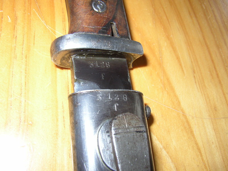

Les baïonnettes 84/98 WW2 de K98k n'ont jamais été au même N° que l'arme.
Par contre, oui, la baïonnette et le fourreau doivent porter le même N° pour être "monomatricule".
A contrario, les baïonnettes allemandes WW1 produites jusqu'en 1918 n'ont jamais été numérotées d'aucune sorte, hormis un possible marquage régimentaire.

+10000 avec toi , rien a rajouter, une baïonnette doit être "théoriquement au même N° ou même marquage que son fourreau.
Mais que l'arme soit au même N° que la baïonnette là c'est mission impossible. Ca c'est comme certains qui veulent avoir la bretelle du flingue avec les mêmes marquages (rien a voir).

Pour revenir sur le sujet du "marquage" .
Suivant l'époque de fabrication le marquage (code) fabricant ne sera pas le même et ceci venant de la même fabrique .
Exemple: une baïonnette de chez Carl Eickhom, Soligen de 1934 a 1937 aura le marquage S/172, la même (Carl Eickhom Soligen) de 1940 a 1945 aura le marquage "COF"
Bref, pas évident ?
A+, Little Jack.
Bref, pas évident ?
A+, Little Jack.
Re: Inventaires,Archives,Datations des Baionnettes de Momo 98K ?
Little Jack a écrit:Bonjour Oxi81,
Bref, pas évident ?
A+, Little Jack.

L'encoche près de la croisière est communément appelée "trou-huileur" mais son vrai nom est "trou de drainage", il sert à évacuer l'eau qui pourrait s'accumuler dans la poignée quand la baïo est montée au canon et qu'il pleut, il peut servir également à huiler la rainure directrice.
Le sujet est vaste ...... en WWI les Gew. 98 et Kar. 98 équipaient les troupes au front, les Gew. 71 et 88 équipaient les troupes à l'arrière, ça fait beaucoup de modèles divers avec les "ersatz", de fabricants "réglo" et "privé" ou "sous-traitant", le fabricant est gravé sur le ricasso, la date sur le dos de lame, croisière et fourreau peuvent être régimentés mais pas de N° de série comme pour les françaises où la baïo et fourreau ont le même N° que celui attribué au fusil ...... en WWII la Kar. 98k n'a comme baio que la Sg 84/98 du 3ème type avec une multitude de fabricants selon les années, fourreau et baio ont les mêmes marquages codés, décrits dans le site précédemment.
Bref, pas évident ?
A+, Little Jack.
Oui, pour le cas particulier de la Sg84/98 WW2 (crée en 1935), au début les fabricants pouvaient inscrire ce qu'ils voulaient sur leurs baïonnettes : nom du fabricant en clair ou un logo, ou le code de leur choix. La date de fabrication apparaissaient sur le dos de la lame.
En 1941, dans un but d'uniformisation des codes et en voulant rendre secrètes les diverses productions, le heereswaffenamt a décidé que tous les fabricants ne devraient plus apposer qu'un code à trois lettres totalement "anonymes" pour l'ennemi. Ce code était choisi par le heereswaffenamt et imposé au fabricant.
C'était valable pour la production de toutes les armes, y compris bien sur, les baïonnettes.
