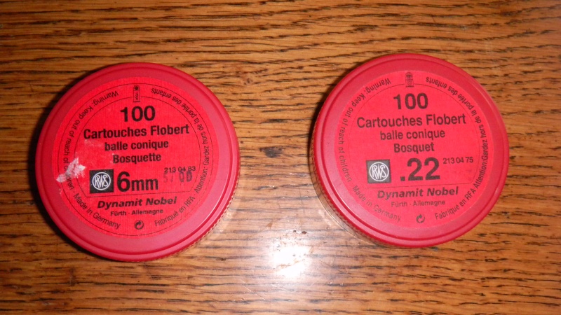

Message  Invité Mer 25 Déc 2013, 00:36
ayant réunis il y a dejas quelques temps les deux references du meme fabriquant, j'ai pu faire la comparaison, tout n'est pas si simple les copains,
6mm Flobert (ou bosquette) VS 22 Short Dscn0413
6mm Flobert (ou bosquette) VS 22 Short Dscn0414
ici,pour la 22,c'est parfait, c'est du 22.
6mm Flobert (ou bosquette) VS 22 Short Dscn0415
ici, j'ai l'impression qu'ils on utilisé des moules usés ou ratés, ou retouchés en tout cas, pas des 6mm
6mm Flobert (ou bosquette) VS 22 Short Dscn0416
