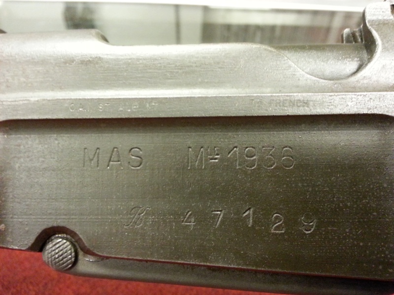

pour les pro's du Français, un 7,5 Mas qui nous vient tout droit des US';..qu'en pensez vous de la datation et les marquages....?

normal, j'ai édité car envoyé sans Toff'...ce que je trouve curieux, c'est '' MAT 72 '' sous l'oeilleton...?

C'est simplement un MAS 36 de la serie K , probablement assemble et sorti après octobre 44. C'est un mélange de pieces. Il a ete importe aux US par Century Arms International qui est situe a St Albans au Vermont. La marque sous l'oeilleton... jamais vue.
Typique des des dernieres importations.

de quel point de vue, c'est un mélange de pieces...? Embarassed .....les N° de boitier et culasse correspondent, et le reste serait............scratch ..désolé, mais je fait pas dans le Français et je cherche à comprendre....pedigree MAS 36 ! 2863987946

sur mon MAS 36 neutra : marqué MAT
sur mon MAS36/51 neutra : marqué MAT 72
rien sur le 36CR39 et sur le 36LG48
je pense a des pièces de remplacement pour la casse ou le reconditionnement pour stockage

Toujours est il ...les bois sont bien homogènes..cal d'origine, ça devient une denrée rare au Pays de Gaulle..pedigree MAS 36 ! 647148 pedigree MAS 36 ! 647148

Une bonne preuve qu'il n'existe pas de "Simple MAS 36" pedigree MAS 36 ! Smilly26
Ton arme est fabriquée en Juillet 1940 .
Apres WW2 , est repassée en ERM pour reconditionnement .
Là elle a reçu une remise à neuf par remplacement de plusieurs pièces NEUVE ( donc pas bricolée avec n'importe quoi ) .
La culasse neuve lui a été matriculée à ce moment .
En effet les pièces de remplacement neuve ne sont pas matriculée .
Un exemple de culasse de remplacement non numérotée :
pedigree MAS 36 ! Img_1812
On observera la différence du caractère choisi pour marquer ta culasse comparée à celui de ton boitier .
Le fond de magasin , pontet (premier type) ne sont pas matriculés non plus . Je ne serais pas surpris qu'il en soit tout autant pour la monture .
Toutes ces pièces sont neuves .
Ce qui est tout à fait cohérent pour un reconditionnement .

HELIX a écrit:5 Mas 36 et pas un seul avec un marquage sous la hausse.
Dans mon stock de planchettes de hausse 2ème type, je viens juste de regarder, j'ai trouvé du "MAT 66", "MAT 68" et "MAT 71" ...
Ce sont des pièces de stock, assurément.

Rhoooooooooooo, enfin du positif...ben écoutes mon Tit'GG, je l'ai eu en main ce jour et je peux te dire qu'il est raid chrome...ton résumé me satisfait pleinement car nul doute quand au reconditionnement de ce fusil mais ce qui m'interressait, était de connaitre son parcours...il y avait d'autres fusils en Cal d'origine mais avec des N° différents....je pense avoir fait le bon choix, mais en tout cas je te remercie pour ces infos...pedigree MAS 36 ! 941308610 pedigree MAS 36 ! 254249 pedigree MAS 36 ! 254249

La série K fut commencée avant l'armistice de 40 et produisit environ 30000 pièces. La production reprit en Octobre 44 ou peut être un peu avant et continua la série. Les premiers MAS 36 post occupation avaient la même configuration que les MAS 36 de 40 et ce jusqu'au numéro +/_ K90000 ou des modifications/ modernisation commencèrent à apparaitre.
Avec un numéro situé autour de K45000 cette arme devrait être peinte en noir et en configuration pré armistice de 40.
Apparemment cette arme a connue au moins un passage par un établissement du matériel, ou la hausse, l'embouchoir et grenadière ainsi que la portière du magasin ont été remplacés(sans photo?). Cette arme a été parkerisée et gardée en réserve avant d'être vendue à Century.
Ce n'est pas une arme originale par le fait qu'elle n'est pas dans sa configuration Automne 1944, c'est toutefois une arme qui a vécu, qui a une histoire.
Je suis sur que Kelt, quand il interviendra pourra ajouter quelques précisions, il est plus au courant que moi à propos des dernières trouvailles sur ce sujet.

Quelques précisions en effet .
La monture a également été remplacée .
L'arme a subi la modification de 1939 par le remplacement du bouchon de culasse par le second type à ergot .
( Bouchon saillant visible sur la dernière photo )
J'en déduit que la queue du boitier de culasse a également été usiné pour la réalisation de l'encoche de butée de cet ergot de culasse .

Plus sérieusement , au vue des armes déjà répertoriées , je doute qu'elle soit du mois que tu as cité .
Je t'accorde cependant le manque d'info  précis de la production  de cette année charnière .
En effet toute une production non matriculés mais parfois avec un canon de 1940 , ou une autre production mais sans lettre suffixe ( de 34 à 4039 récences ) nous posent un souci pour établir précisément ce qu'il y a eu de réellement fabriqué sous l'occupation .
Cela n'est pas bien grave au vue de l'ensemble de cette arme dont l'intérêt a finalement été établi .  pedigree MAS 36 ! 3361380237

Sachant le numéro de l'arme de notre ami : K 47129 , sachant répertoriés les fusils Nr K 31567 canon 1940 , L 2421 canon de 1940 et L 35XX de Juin 1940 ; comment donc , ce MAS36 de l'ami Joselito se retrouverait catapulté en production de 1944 ??? pedigree MAS 36 ! 383119171 Un petit saut de puce de l'Histoire de France ? pedigree MAS 36 ! 252398

Message  joselito Dim 08 Déc 2013, 08:46
vivelacolo a écrit:pedigree MAS 36 ! Grasshopper_with_zen_symbol_mouse_pad-r1c637fe1e90a40b299719a7726444756_x74vi_8byvr_512-001
c'est quoi..scratch les marquages d'un Arizaka.................lol1 lol1
