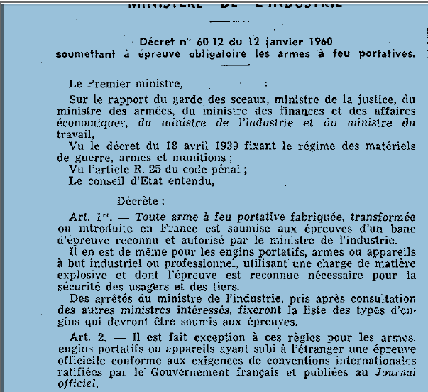

Je te retourne ta question .
En attendant :
Tu peux nous faire profiter du texte sur lequel tu t'appuies pour affirmer ceci ?
Pour le moment j'ai vue ceci :
le décret n° 60-12 du 12 janvier 1960 sont institués par arrêté du ministre de l'industrie.
Ce texte est peut être abrogé ou caduc ; je ne demande pas mieux que un avis éclairé me donne une autre version .
Mais s'il te plais , j'aimerais bien qu'on reste calme lors d'échanges aussi simples .

En cas de remise en bois d'un ensemble boite de culasse/culasse/canon d'origine en 30.06, pas de BE.

Mais je suis calme.
Seulement je ne connais personne (je dis bien personne) qui peut se vanter de n'avoir chez soi que des armes porteuses du poinçon avec les lettres AR, Armes Réceptionnées par le BE.
Personnellement, je n'en ai qu'une : une qui a été rechambrée et qui est donc logiquement passée devant le BE.
Les armes neuves le portent évidemment, mais quid de tous nos vieux règlementaires qui n'ont jamais vu Saint-Etienne, même pas en carte postale...
