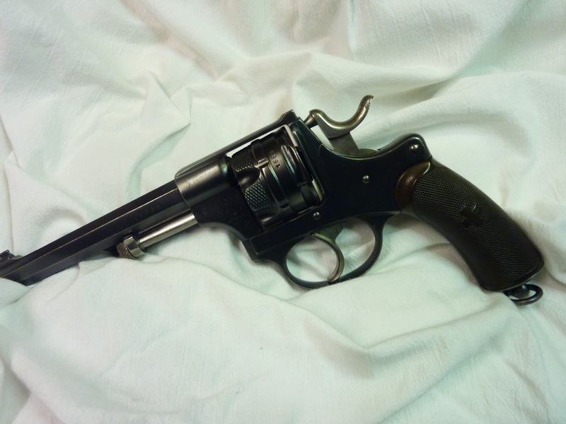

Je viens vous présenter mon dernier ou avant dernier c'est selon vu que je l'ai récupéré avec le parabellum canevasite (plaquettes rouges) évoqués récemment.

Ce modèle est quasi neuf. L’intérieur des chambres est quasi vierge d'anneau, le canon est miroir et je vous laisse apprécier l'état de l'arme ouverte. On parle quand même d'un revolver PN qui a 135 ans.
Je vais bien sur le faire revivre (à la PN) c'est un de mes plus grand plaisir. Cela fera l’objet d’un autre sujet avec les recettes de mise en œuvre.

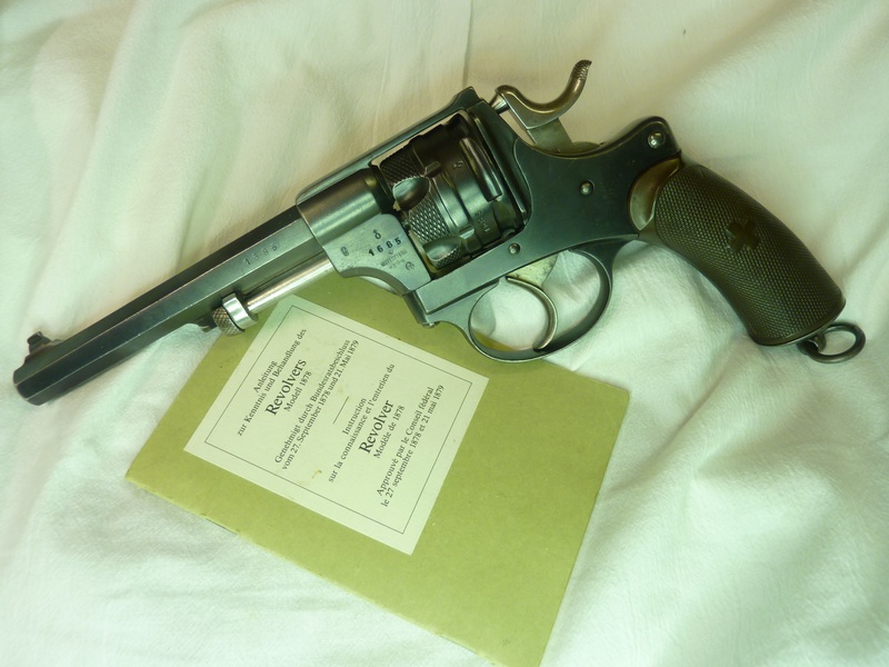

Allez place aux photos avec un fac similé du manuel original.

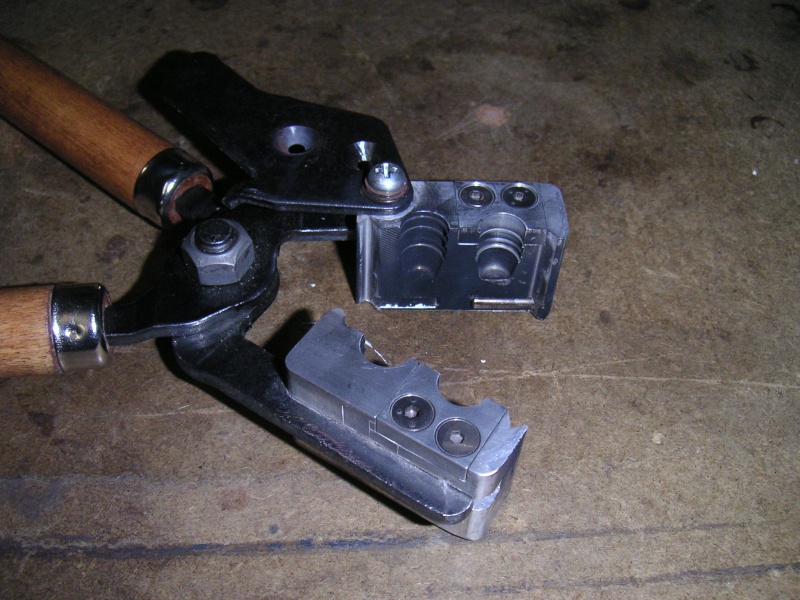

Revolver WF 1878 à la maison. Rechargement de la 1878 10.4mm
Alors je me suis mis à la recharge de cette cartouche.
Tout d'abord pour Mezigot qui l'avait demandé sur un des post du 1878; une image cotée exploitable de la balle
Ensuite des étuis StarLine de 41 mag recoupés à 20mm

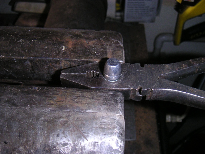

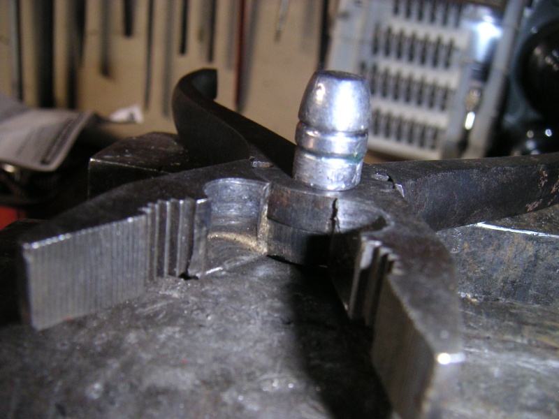

Ensuite un moule Lee de 44/40 en 429 retouché avec un ajout de base me redonnant une rétreinte à 10.3mm
J'ai d'abord grosse erreur, voulu couler en pb pur vu que c'était pour de la PN (hbn 4). La déformation à l'enfoncement fait se déformer la balle donc on recommence avec 6 % d'étain en plus j'obtiens des balles à 9 de hbn
Je n'ai pas encore d'outils en 41mag donc j'ai utilisé un poussoir de 44mag pour la forme de la balle. La balle rentre en force et est bien tenu mais un petit sertissage quand j'aurai l'outil sera bien mieux.
J'avais pris un moule Lee pour ne pas claquer trop d'argent dans un moule qui serait raté mais j'avoue que je suis un peu déçu à l'utilisation mais je ne sais peut être encore bien utiliser ce moule alu; on verra par la suite.
Cela donne cela une fois monté:
Avec 0.8g de PN n°2 Suisse sans rien d'autre et non vibrée la hauteur vide correspond à un chouia à la dimension de mon rétreint. en vibrant et avec un poil de semoule je serai parfaitement comprimé.
Ensuite je fond de ma graisse PN (30 % cire d'abeilles, 60 % de végétaline, 10 % huile d'olives) dans une douille vide de 50 et cela donne cela:
La suite au stand malheureusement pas cette semaine entre le boulot et la bourse de Lausanne de vendredi pas de temps.

Même défi, même solution. Voici mon moule modifié:
On peut aussi opérer par matriçage de l'arrière d'une 44/40:
Sinon, j'ai sorti le mien ce matin et tirer avec est toujours un enchantement.

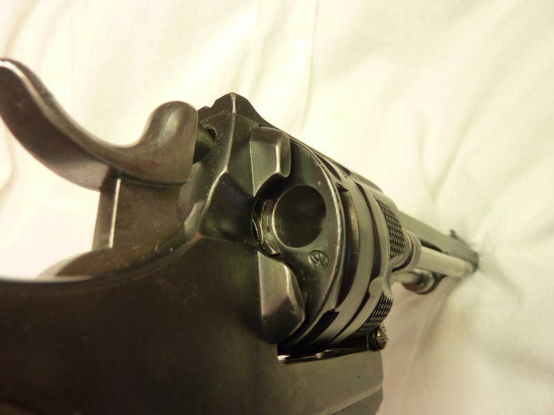

Je déterre pour deux questions, surtout à vmax et à LP
J'en ai un... yesssss
Mais... il est doté d'une couleur pas très apétissante, genre chocolat... bizarre mais en regardant de près, on voit des restes de noir. En visionnant des photos sur le net, il semble qu'il y a des noirs splendides et des .... couleurs chocolat... donc vous me voyez venir: quelle est sa finition d'origine ?
Deuxièmement, comment retire-t-on l'axe du cylindre ?

Comme je suis sympa, je ne rigole pas et te dis: Prendre le revolver de la main gauche, la vis de bride en dessus. Tourner la baguette a gauche jusqu'à ce que sa tête touche le canon, ce qui dégage le ressort de l'axe du cylindre de son encoche. 1) Retirer l'axe et 2) sortir le cylindre.
Voila, y'a qu'a demander ;-)

J'espère que tu vas tirer avec c'est un vrai plaisir tu verras.
La finition est bronzée noire comme je le précisais
On se trouve en présence de 2 cas possibles quand on en touche un. Le bronzage initial était trop fragile et ne tenait pas dans le temps donc les exemplaires restés en dehors d'un passage à l'arsenal sont gris un peu terne. les autres sont repassés en arsenal et ont profité des bains des 1882 et présentent bien sur cet aspect noir.
Tu as certainement un exemplaire resté d'origine et la teinte à virée. J'ai vu en réel sur des exemplaires (pas en photos donc) des nuances de gris différentes mais marron chocolat jamais encore ou alors les précédents propriétaires ont tentés quelque chose avec du nigrit ou autre sans débronzer avant.
Tu déverrouilles l'axe d'extraction en le faisant tourner au maximum qu'il vienne toucher le canon cela libère le ressort de l'axe du barillet et tu tires la tige centrale vers l'avant ce qui va libérer le barillet.
ça semble être la meme manip que pour le 1882 non?
Dis moi pas que t'a pas de 1882 Baccardi?

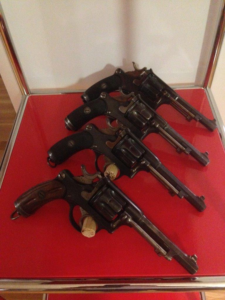

Si quelques-uns... mais je ne les ai jamais démontés
