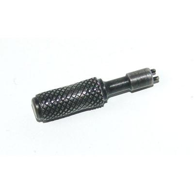

A quoi sert cette petite vis devant le cran de mire?
Nombre de messages : 19070
Estimation Luger Artillerie Neutra Empty Re: Estimation Luger Artillerie Neutra
Message  lu1900 Jeu 21 Nov 2013, 14:28
Commme pour le guidon , à régler le point 0
Cette dispo se pert dès 17 ; il n' y aura plus le réglage micro en fin 17 et 18 sauf montage de relica de tube en 18, avec qques guidons encor réglables
Nombre de messages : 10302
Message  WICHITA Jeu 21 Nov 2013, 15:35
et il existe un tournevis spécifique ? De dotation, d'origine, quoi?

Message  konopka Jeu 21 Nov 2013, 16:05
Avec ça (photo © N....B..) :
Estimation Luger Artillerie Neutra 00001_10

Message  WICHITA Jeu 21 Nov 2013, 17:00
voilà un outil que je ne connaissais ni d'EVE ni d'EDAM !

Message  kri1942 Jeu 21 Nov 2013, 18:34
Le tournevis avec un bout à deux ergots, était utilisé pour régler la hausse et le guidon des P 08 lange pistol, quand ils étaient réglables, comme vous l'a dit, Patrice, pour les modèles fabriqués jusqu'à courant 1917.
L'autre outil présenté sert à régler les guidons des autres P 08 et Luger: il y a plusieurs modèles suivant les différents canons; cet outil, en photo, est pour les canons standards en 9 mm, et il est très pratique d'emploi.
