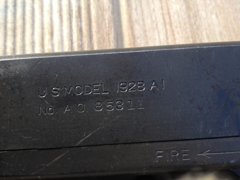

datation de ma 1928A1
4 participants
bonjour quelqu'un saurait-il me dater ma 1928A1

Re: datation de ma 1928A1
La méthode de datation est plus complexe que cela ...
Déjà, le contrôleur de ton arme est "WB", il s'agit du Colonel Waldemar Broberg, qui officia chez A.O. entre le 22-7-1941 et le 15-6-1942, l'arme a donc été fabriquée durant cette période.
Ensuite, elle possède une hausse simplifiée en "L", montée après le début du contrat passé le 20-1-1942, sur les A.O comme sur les Savage.
Et là, on peut affiner un peu mieux, car on situe l'apparition des hausses en "L", selon le fabricant :
- aux environs du n° 80000 de A.O. (j'ai relevé une 1928A1 A.O. hausse en "L" avec un n° 83xxx)
- aux environs du n° 400000 de Savage
Avec ton exemplaire dans les 85000, on peut donc situer ton arme vers mars/avril 1942.
En effet, bien que le maître d'œuvre soit A.O., la production principale se fait chez Savage !
Quand A.O. a sorti sa première 1928A1, Savage avait déjà livré 200000 Mle 1928, car il fournissait le programme "Lend-Lease", et la dernière 1928A1 de A.O. a été fabriquée le 15-10-1942 !
Les difficultés de production chez A.O. ont généré une cadence de fabrication très faible, et les chiffres fournis par A.O. englobent la production Savage, il est donc difficile de s'y retrouver ...!
Il existe un tableau mensuel et annuel des productions établi par A.O. après la guerre, et un autre, plus succinct, donnant la production annuelle de Savage, datant du 19-12-1945.
La comparaison permet de faire la différence, car si A.O. donne le total général, Savage ne cite que sa propre production.
Ces chiffres donnent le total des Thompson et ne différencient pas les 1928 et 1928A1 des M1 et M1A1.
Le total des 1928-1928A1 (A.O. + Savage) est estimé à 663838 exemplaires.
Production Savage :
- 1940 : 42954
- 1941 : 264271
- 1942 : 476306 ..... les 48000 premières M1 sortent en juillet, les 2000 dernières 1928A1 sortent en septembre.
- 1943 : 456571 ... le mois de mars est celui du pic de production : 55030 exemplaires (M1A1)
- 1944 : 4092
La dernière, exemplaire de présentation, portant le n° cumulé de tous les exemplaire produits par Savage : 1244194.
On estime à 521400 le nombre des 1928 et 28A1 produites par Savage entre 1940 et septembre 1942, le reste consiste en M1 et M1A1
Production cumulée A.O. + Savage :
- 1940 : 43811
- 1941 : 287349
- 1942 : 594910 ... dernière 1928A1 le 15 octobre.
- 1943 : 567173
- 1944 : janvier : 0, février : 4091 (l'exemplaire de présentation est resté chez Savage et n'a pas été "shipped" au Gouvernement US ...
Total général : 1497334.
La production de A.O. Bridgeport est donc de 253140 Thompson, dont 142538 Mle 1928A1.
Pour avoir la production A.O., faisons la différence par année, en soustrayant les Savage du total :
- 1940 : 857
- 1941 : 23078
- 1942 : 118604 ... 1928A1 ... la mise en place de la production des M1 fut ardue, et aucune ne fut acceptée en 42.
- 1943 : 110602 ... M1 et M1A1
- 1944 : 0
Imprimez-vous cet aide-mémoire, il facilitera vos recherches
