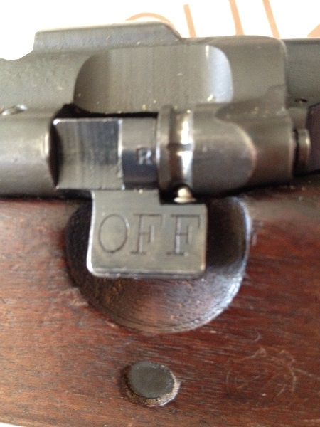

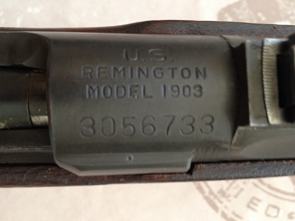

bonjour quelqu'un pourrai me donner un peu plus de renseignement sur les marquages de mon US1903 et son histoire...

Ben ... au vu de ces seules photos, ce qu'on peut dire, c'est que ton arme est en très bel état, qu'elle a été fabriquée début avril 1942, avec un canon daté du mois précédent, et que la culasse est bien une Remington (si la lettre "R" que l'on voit est bien présente sur toutes les pièces).
à côté du logo de l'Ordnance, les initiales sont celles du contrôleur Roy L. Bowlin.
Le "P" cerclé signifie que l'arme a été éprouvée au tir, complète.
Les petits poinçons, sur le bois devant le pontet, sont des marques de contrôles intermédiaires.
J'aurais tendance à dire que ce fusil est encore aux critères du 1903, d'après les fraisages d'allègement encore présents sur les côtés de l'embase de hausse, mais a-t-il les rainures de préhension sur le fût et le trou d'évacuation des gaz, et d'autres détails que tu nous caches ???
Quelques vues d'ensemble ne seraient pas de trop ...

La production du 1903 a été relancée en octobre 1941, sur le modèle d'origine.
On chercha très vite à accroître la productivité et à réduire les coûts de production en introduisant des simplifications : suppression de certaines opérations inutiles, emploi de tôle emboutie pour les garnitures, etc.
Cela donna le "1903 Modified", qui reste néanmoins un 1903.
Les canons de ces armes portent, comme à l'accoutumée, leur date de fabrication derrière le guidon, et cette date correspond à peu de choses près à celle de sortie de l'arme, il ne s'agit pas de recanonnage.
Le 1903, dans sa version d'origine, "modified" et A3, a été produit à plus de 1200000 exemplaires par Remington et Smith Corona  entre 1941 et 1944 ...

Message  lulu62 Dim 10 Nov 2013, 13:21
voila un complement photo
un FP sous le canon????
mon remington 1903 Img_4627
l'arme entiere j'ai enlevé la bretelle car je viens de le huiler
mon remington 1903 Img_4628
et des R sur toute les pièces interieur et exterieur

Message  feder504 Dim 10 Nov 2013, 15:50
C'est vraiment le tout début des "Modified", il n'y a que le fût qui est de ce type, le reste, tout acier usiné, est 1903.
Belle pièce, qui est dans un super-état que tu vas, j'imagine, entretenir !  Very Happy
Le poinçon double, sur le canon, est le "P" de l'épreuve de tir. Le gars qui l'a frappé, John "Bourbon" Mitchell, connu chez Remington pour son intempérance qui le fit mettre à pied deux fois en 1942*, a loupé le premier, il l'a apposé une nouvelle fois, mais mieux !
... Ça arrive, parfois ... Wink
