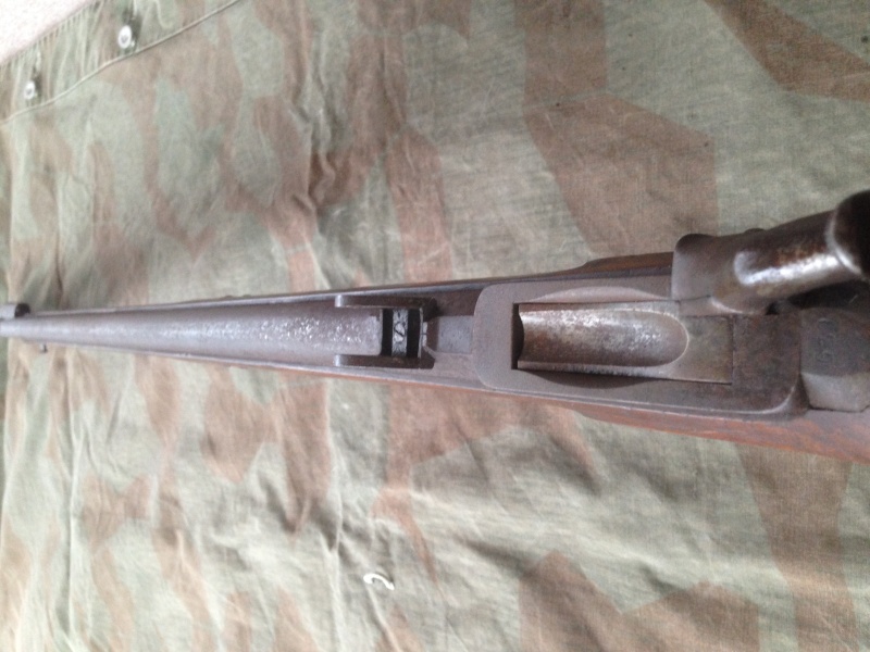

Voilà un de mes chantiers de l'hiver.
Pour le moment, la grande majorité des vis tiennent... dans leur trou No
Tout est badigeonné de décapants en tous genres. Je laisse donc "baigner", tout en protégeant le bois.
Voilà quelques photos
Restauration de Carabine fédérale Img_0011
Restauration de Carabine fédérale Img_0012
Restauration de Carabine fédérale Img_0013
Restauration de Carabine fédérale Img_0014
Restauration de Carabine fédérale Img_0015

Alors la culasse et boîte de culasse, encore solidaires du canon, attendront pour me livrer leurs secrets
Restauration de Carabine fédérale Img_0262
Restauration de Carabine fédérale Img_0263
