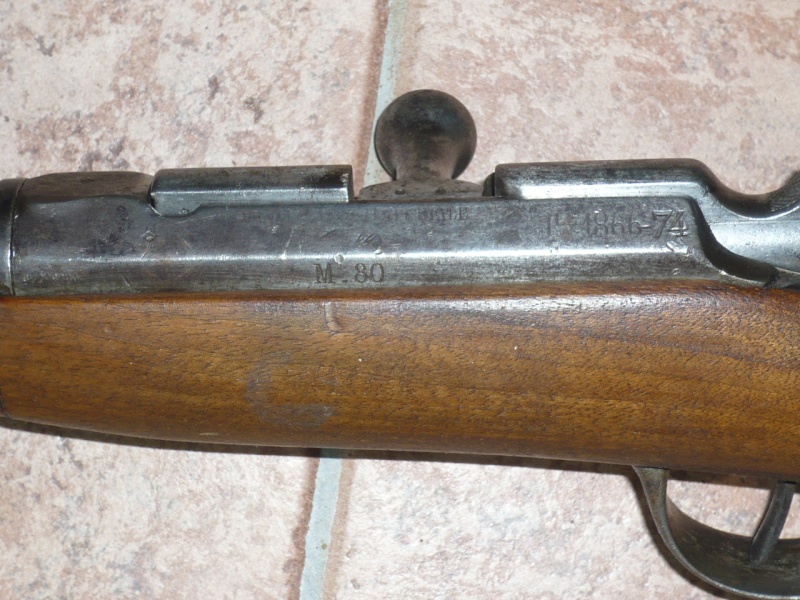

Message  luc walgraeve Lun 21 Sep 2009, 18:29
Bidouille Question

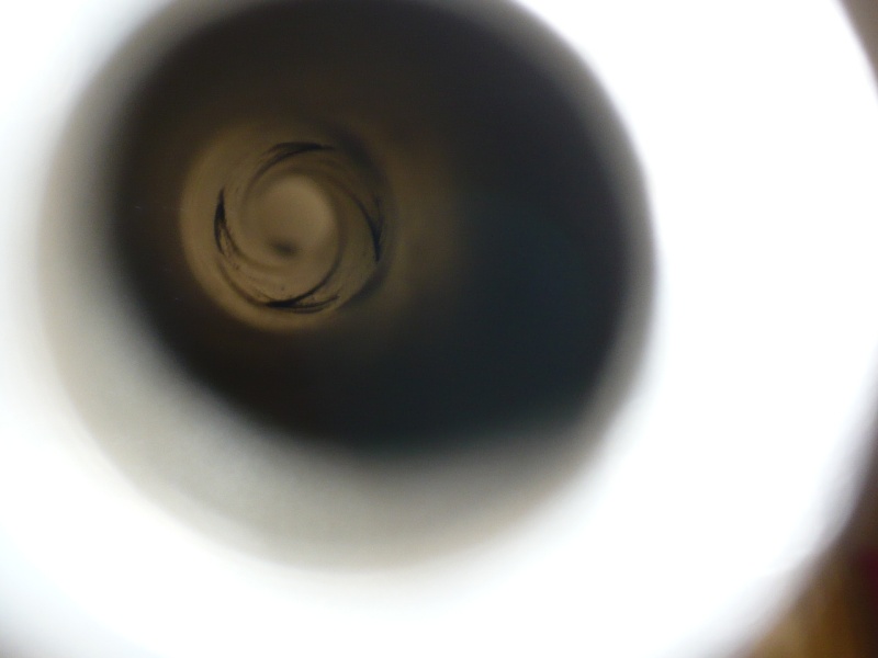

Le canon est lisse sur les derniers cms Idea
1866-74 L1000544
1866-74 L1000545
1866-74 L1000546
1866-74 L1000547
1866-74 L1000548
1866-74 L1000549
1866-74 L1000550
1866-74 L1000610
1866-74 L1000611

Oui bidouille, on voit bien les traces de démontage sur le début du canon.
La crosse est pas mal trafiquée, coupée puis recolée avec une entretoise.
Réutilisation à la chasse je pense. Pour le calibre peut-être celui d'origine il faudrait avoir un moulage de chambre ou simplement regarder si la tête de culasse est modifiée.
Pour l'alésage en bout de canon j 'ai déjà vu ça sur une arme ayant subit une détérioration (rouille profonde localisée, usure due à une baguette de nettoyage trop dure ou gonflement léger) si la modif. n'est pas trop mal faite l'arme retrouve la précision perdue.

Même conclusion que volontaire 1870.

1866-74 671531 avec Volontaire et Hélix.
Pour le chanfrain au bout du canon je penche également pour des rayures foutu et une tentative ainsi de retrouver un semblant de précision.
