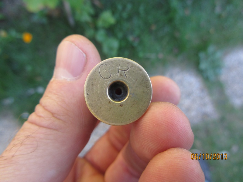

bonjour quelqu'un connait il la marque de ces étuis ??
turbine- Futur pilier
- Nombre de messages : 994
Localisation : pas de calais
Re: martini henry 577 450
c'est du tourné ?
Genzaburo- Membre confirmé
- Nombre de messages : 435
Date d'inscription : 19/09/2009
Je me pose la même question...Genzaburo a écrit:c'est du tourné ?
Douille tournée : paroi épaisse.
Douille emboutie : paroi fine....
lolo577- Pilier du forum
- Nombre de messages : 1205
Je penche pour du tourné, production allemande?
- Nombre de messages : 1992
Localisation : auvergne (63)
ça ressemble aux étuis Paris Sport...
non c'est de l'embouti c'est sur , quand c'est du tourné la chambre est de même diamètre que le collet et est cylindrique.
Pas forcement: on peut prendre un barreau, le forer et le decolleter, faire une douille droite et la matricer pour en faire une douille bouteille apres moult recuits et passes progressives dans les matrices de formage.turbine a écrit:non c'est de l'embouti c'est sur , quand c'est du tourné la chambre est de même diamètre que le collet et est cylindrique.
Mezigot- Pilier du forum
- Nombre de messages : 2051
Tout à fait d'accord.Mezigot a écrit:Pas forcement: on peut prendre un barreau, le forer et le decolleter, faire une douille droite et la matricer pour en faire une douille bouteille apres moult recuits et passes progressives dans les matrices de formage.turbine a écrit:non c'est de l'embouti c'est sur , quand c'est du tourné la chambre est de même diamètre que le collet et est cylindrique.
Ou même usiner l'intérieur plus large que le collet, avec un outil à aléser adéquat. Le laiton n'est pas embêtant avec les copeaux, et un jet d'air comprimé permanent peut les dégager à mesure. Par un collet de 11 mm, on peut facilement élargir à 15 mm dans le corps. Mais le laiton qui s'usine bien se comporte plutôt mal aux déformations, et ne fait pas de très bonnes douilles.Mezigot a écrit:Pas forcement: on peut prendre un barreau, le forer et le decolleter, faire une douille droite et la matricer pour en faire une douille bouteille apres moult recuits et passes progressives dans les matrices de formage.:Hi !:turbine a écrit:non c'est de l'embouti c'est sur , quand c'est du tourné la chambre est de même diamètre que le collet et est cylindrique.
Pour distinguer le mode de production, il faudrait jauger l'épaisseur à mi-corps : en emboutissage, difficile de dépasser 1 mm ; au contraire, descendre au dessous de 1 mm en usinage serait scabreux (toutefois dans les deux cas, franchir la barrière de 1 mm n'est pas impossible).
