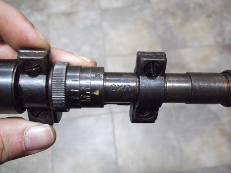

bonjour, voici ma dernière acquisition, j'hésite entre attendre de trouver un bon mauser style "byf", "ar" ou "ce" si possible déjà équipé du rail, ou bien en trouver un, acheter le manchon adaptateur avec le support de hausse + rail et modifier l'arme en rebrasant ?
au passage si quelqu'un pouvait me renseigner sur le "+" et le triangle au niveau signification ? il me semble que le "+" concerne une résistance à une certaine température ?

Le triangle et le "+" indiquent une lubrification avec une graisse permettant l'utilisation jusqu'à -40 °, ainsi que le type de graisse utilisée, dans ce cas l'Instrumettenfett 1442. Signification exacte du triangle ??
Trois fabricants ont produits des systèmes K98/ZF41: Mauser Oberndorf (byf), Mauser Borsigwalde (ar) et Berlin Lübecker Maschinenfabrik (duv).

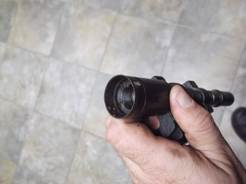

la dernière fois que j'ai réglé ma ZF 41 j'ai consommé 2 cartouches.
Il est impératif de pouvoir bloquer la carabine dans un support de réglage.
Puis on s'occupe de la ZF. On enlève le pare soleil avant, on retire la vis de blocage de l'anneau avant, on dévisse légèrement l'écrou avant (j'utilise une petite lame d'alu) puis on ajuste sommairement le support par une visée à travers le canon. Ensuite premier tir après visée du centre de la cible à l'aide de la lunette. On positionne ensuite le réticule de la lunette sur le point d'impact en bougeant le support et on fait pivoter, sans gestes brusques les deux bagues du concentrique simultanément pour le ramener vers le centre de la cible. En faisant pivoter la bague avant on trouve deux petits trous qui servent au réglage, perso j'utilise des petites mèches. Puis deuxième tir. Si OK serrage de l'écrou avant et vissage de la bague, sinon recommencer.
Si le concentrique se montre récalcitrant un peu (très peu) de WD40 et le problème est réglé.

Lunette fabriquée en 1943, repassée en 1944 (le "+" indique la graisse 1442 comme précise plus haut ; et le "∆" une graisse de nom inconnue mais apparue avec les Gw Zf.4 ddx en 1943).
Pour la lunette, c'est une courante "Emil Busch Rathenow", développeur initial de la ZF40*. Le montage est un "duv" 2nd modèle (BLM), seul et unique fabricant des montages ZF-41.
Une ZF-39 est plus appropriée pour le tir sur cible, c'est plus confortable.
