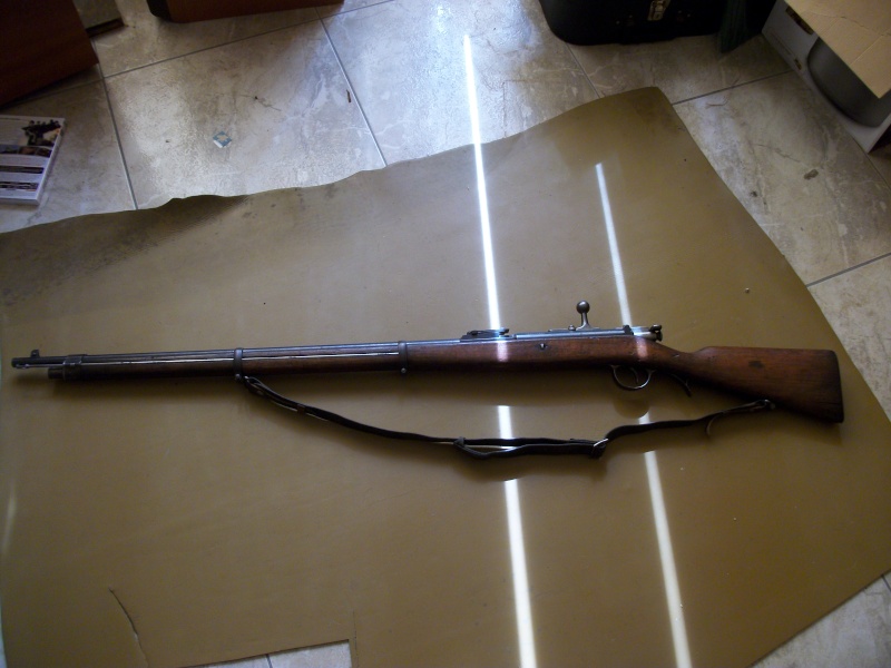

Ayé! Mon Kropa vient d'arriver il y 15 minutes!
Bon il n'est pas neuf mais le canon est miroir:
En revanche il manque le ressort de hausse...

Content pour toi ; quel diamètre de canon ?tackdriver a écrit:Ayé! Mon Kropa vient d'arriver il y 15 minutes!Bon il n'est pas neuf mais le canon est miroir:
Pour les JO, je n'ai pas de préférence dans les marques mais j'ai quand même un faible pour CH4D car ce sont les seuls à me fournir en calibres rares. (Et en plus Beth ou Amanda sont très accueillantes quand je les appelle à la maison mère)
Le mien au Cerrosafe donne 8,37 - 8,38 mm , soit environ .330 " .
Ça va pas être facile de lui trouver un moule .
