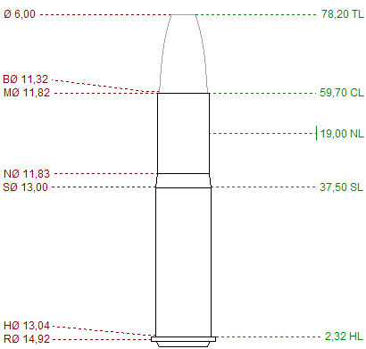

Sur le croquis, la chambre ferait 13.3 mm : 13 rentre....
rolling block c'est sur, mais en quel calibre ??? - Page 2 43span10
43 Spanish Remington

J'ai reçu une cartouche témoin en 11mm Remington Spanish.
Tout correspond bien avec le moulage de la chambre que j'ai fait.

le mien est aussi en spanish, je recherche un moule en 11.2mm et je suis en train de voir pour reformer des douille de 32 GA magtech .
quel contrat parles tu ??
