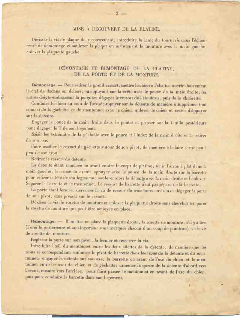

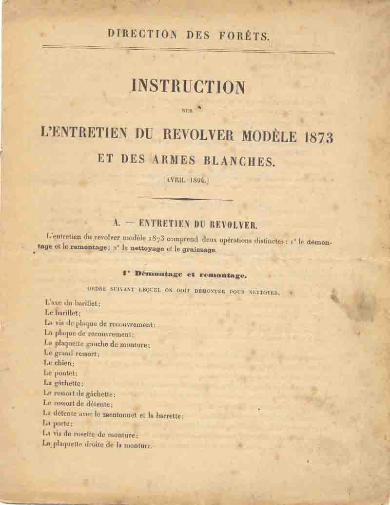

Un petit manuel sans prétention à l'usage des forestiers :
L'entretien du 73 en 8 pages 1_00113
L'entretien du 73 en 8 pages 2_00110
L'entretien du 73 en 8 pages 3_00110
L'entretien du 73 en 8 pages 4_00110
L'entretien du 73 en 8 pages 5_00110
L'entretien du 73 en 8 pages 6_00110
L'entretien du 73 en 8 pages 7_00110
L'entretien du 73 en 8 pages 8_00110
Amicalement, Piotr.

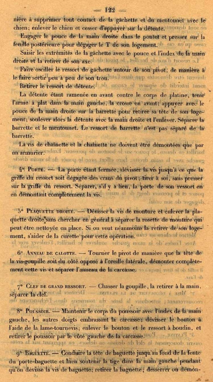

Quant au manuel forestier présenté dans ce sujet, il me fait penser à l'instruction militaire de 1905 :
L'entretien du 73 en 8 pages 2-94ce10
L'entretien du 73 en 8 pages 116-1a10
L'entretien du 73 en 8 pages 117-4510
L'entretien du 73 en 8 pages 118-3910
L'entretien du 73 en 8 pages 119-fc10
L'entretien du 73 en 8 pages 120-6a10
L'entretien du 73 en 8 pages 121-f310
L'entretien du 73 en 8 pages 122-0310
L'entretien du 73 en 8 pages 123-3c10
