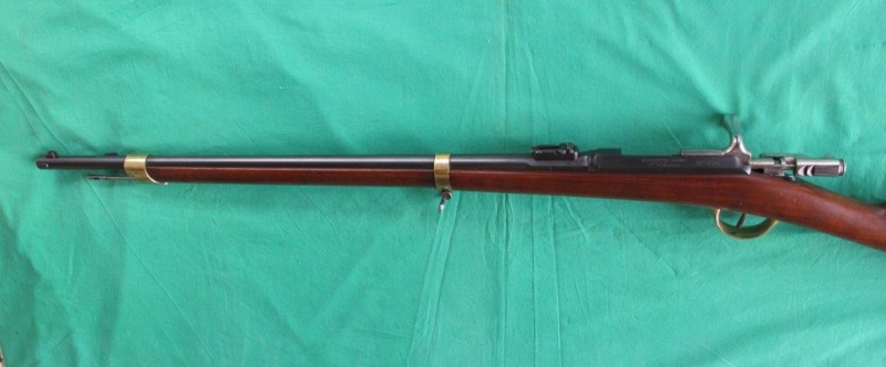

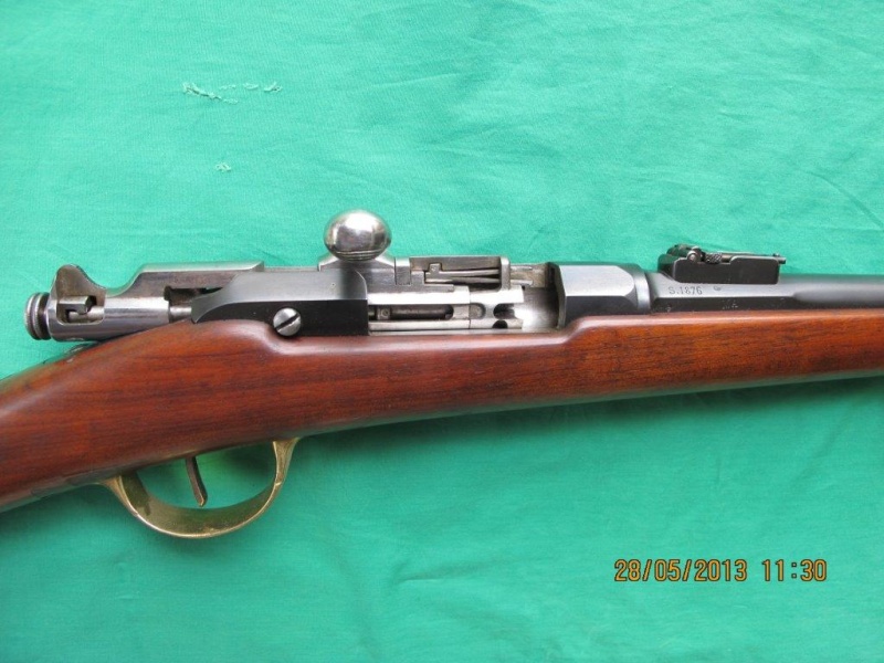

bonjour à tous
josélito ,avec son excellent post sur "les gras modifiés" m'a rappelé que j'avais une carabine particulière de gendarmerie ou de cavalerie gras , bien que je n'aie aucun fusil gras dans mon gourbi .
l'objet est une carabine 1874 de présentation didactique , en assez bon état mais qui ne peut en aucun cas tirer !!
cette carabine n'est pas à présenter historiquement , la famille des gras à déjà été largement décrite , et si j'ai bien compris ,largement utilisée au tir ....
la mienne est un objet de simple curiosité ......avec un canon neuf de chez neuf !!! mais elle ne fume pas !!
voilou , transmettre la connaissance .
PS : pour les non initiés , l'arme didactique est équipée de ses éléments principaux en COUPE ...pour montrer le fonctionnement mécanique de l'arme lors de présentations .

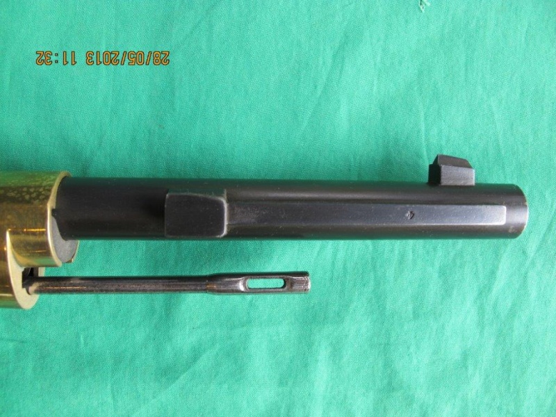

C'est vrai qu'elle est superbe cette carabine! Le seul truc qui me chicote c'est la baguette. De memoire, elle devrait etre a tete de clou et epaulement pour verouillage secondaire dans l'embouchoir, un peu comme la baguette Chassepot. En plus, la tete me semble de bien faible diametre. Est-elle matriculee?

Superbe carabine de Gendarmerie ( A pieds , donc pas de cavalerie) non modifiée 80 . CARABINE DE GENDARMERIE  1874 . 3361380237
A part la culasse , rien d'autre n"a été didactité ?
Le macaron de crosse est splendide !
Pour la baguette , il me semble que la "tête de clou" ne se monte que sur les 1866 ou 66/74 à la rigueur .
Celle ci me semble cohérente pour une 74 mais c'est à confirmer . study

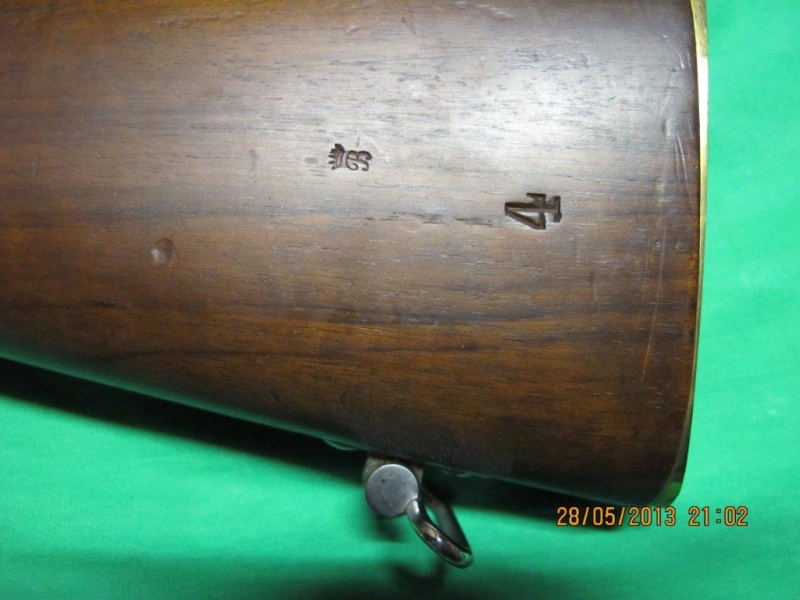

N°4 seulement? Une série à part pour les armes didactiques?
Il semblerait que seule la culasse ait été fraisée pour laisser voir le mécanisme interne.
Avec une autre culasse, cette carabine pourrait tirer, non?

Leboulanger a écrit:Pour la baguette , il me semble que la "tête de clou" ne se monte que sur les 1866 ou 66/74 à la rigueur .
J'infirme: C'est bien la baguette a tete de clou et epaulement qui se monte sur toutes les carabines de gendarmerie a pied ainsi que les mousquetons d'artillerie (longeur differente). La carabine de cavalerie/grendarmerie a cheval a quant a elle une baguette a tete de clou mais sans epaulement. dans tous les cas, a tete a une cavite hemispherique pour le demontage de la culasse mobile. Seul le fusil Mle 1874 possede la baguette a tete oblongue fendue. Ref: Instruction sur les armes et les munitions en service dans les corps, approuve le 30 aout 1884, Planche IX.
Salutations cher ami,
salut CARABINE DE GENDARMERIE  1874 . 72113
J'as vue mais trop tard .
+1 pour Sieur Mezigot Wink

Intéressant : cette carabine est la S/N 4 de la série gendarme à pied.
Je possède la S/N 3, qui elle est tout à fait complète et normale et n'a jamais tiré, fabriquée elle aussi en mars 1876.
Je connais l'histoire de la mienne, achetée à la vente des domaines lors de la dispersion du musée de la Manufacture d'Armes de Tulle.
Il est probable que celle-ci est de la même provenance.
La 1 est au Musée de l'Armée et la 2 à Saint-Etienne...
