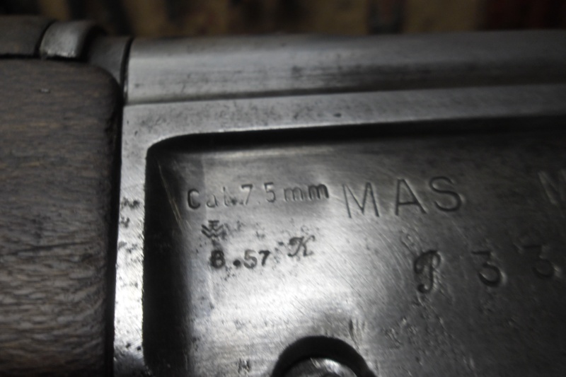

Vos avis sur se boitier:

euh,les Germains ne disent pas 7,92?
no lo conozco!
mas 36 en 8/57 Empty Re: mas 36 en 8/57
Message  Herlé Sam 18 Mai 2013, 07:42
Il suffit de faire un canon et de le mettre en place.
Il y en a aussi eu en 8x60S.

Le magasin des boitiers des Mas 36 militaires fabriqués en 7,5x54 est trop court pour recevoir des cartouches de 8x57 (longueur minimum de 81mm en chargement chasse et standard de 85mm en cartouches militaires).
On peut recanonner un Mas 36 en 8x57 sans grande difficulté comme l'a expliqué Herlé, il n'y a pas à retoucher l'extracteur ou la face de culasse, mais pour permettre la répétition avec des cartouches du commerce, là il y a du travail!
Aux USA, on a bien recanonné et modifié la culasse d'un Mas 36 pour tirer en monocoup du 45/70 salut
Manitoba,
Les marquages de ce boitier sont intriguants, le marquage 7.5mm en haut qui duplique celui de la manufacture, puis le "moineau" stylisé, le marquage 8x57 et surtout le petit K stylisé propre aux productions de la MAS. Shocked

Poinçon de l autre coté:
mas 36 en 8/57 Sam_0529
Remontage civil donc ?

le F sur les deux w est pour Frankonia, le cal 7,5 pour le banc d'épreuve allemand, le BKA est pour le Bundeskriminalamtes, dans cette forme je l'ai plus souvent rencontré sur des armes en deko (neutralisées) ou salut (à blanc)
pour le 8.57 je ne sais pas

mas 36 en 8/57 671531 avec Big, pour moi c'est un boîtier de MAS36 neutra qui a été recanoné en 8x57.

Effectivement, le boitier "réglementaire" est trop court pour accepter une 8x57, ou alors, il faut des balles légères, donc plus courtes, ou encore jouer sur l'enfoncement du projectile (attention aux surpressions!) affraid
J'ai une MAS Fournier en 8x60S. Le boitier a été agrandi par déplacement de la paroi avant du magasin d'environ 1cm, idem pour les carabines en 7x57 et 10,75x68. Cette modification a été faite lors de l'usinage des boitiers à la MAS, et n'est donc pas une bidouille.
Donc, le recanonnage est possible, mais en fonction du boitier utilisé, la répétition fonctionnera...ou pas! mas 36 en 8/57 72113

Je vais peut-etre dire des "sonneries" mais vu le marquage Cal 7.5 est-ce que le 8.57 pourrait signifier aout 1957? scratch

Je trouve aussi curieux que le 7.5 n'ai pas été barré.

Il faudrai envisager une empreinte de la chambre, afin d'en savoir plus.
