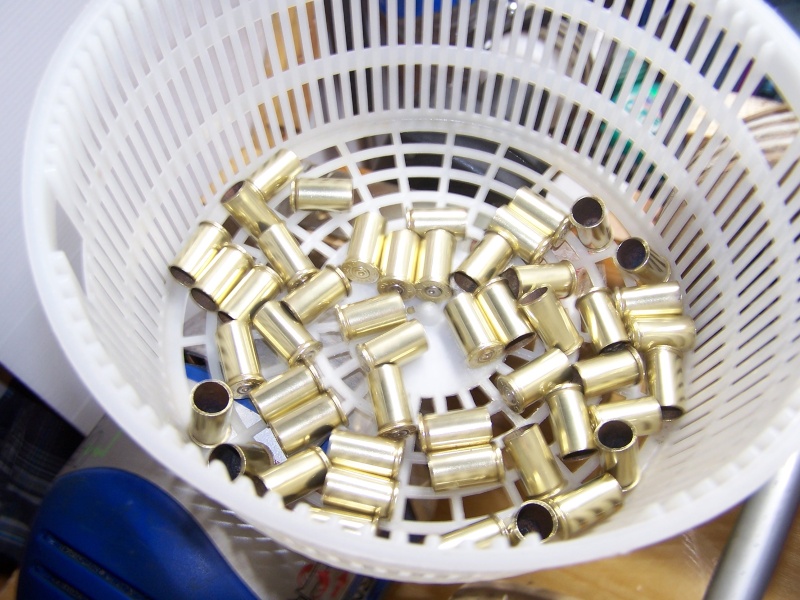

j'avais des douilles tres noires , tres sales et tres grasses en resumé des douilles apres une seance de tir a la poudre noire
voici le resultat apres nettoyage avec mon tumbler maison

je remets la photo des douilles nettoyées
tumbler maison 100_8413

Message  yan11 Mar 09 Avr 2013, 07:34
UNDERWOOD02 a écrit:PS: les douilles ont été nettoyées en combien de temps?
1 heure de nettoyage

Message  lou gascoun Mar 09 Avr 2013, 11:33
Résultat meilleur que dans le mien du commerce, que j'ai d'ailleurs abandonné, il lui fallait bien 3 fois plus de temps !

le moteur est celui d'un mixer de cuisine a variateur . la boite de conserve doit tourner doucement sinon cela fait force centrifuge , les douilles et les granules ne se melangent pas . on peut aussi rajouter des baguettes sur la parois interne de la conserve pour augmenter le brassage a vitesse reduite . avec un bon melange de boulgour et miror ( bonne dose de miror ) en moins de 20 mn le resultat est là
