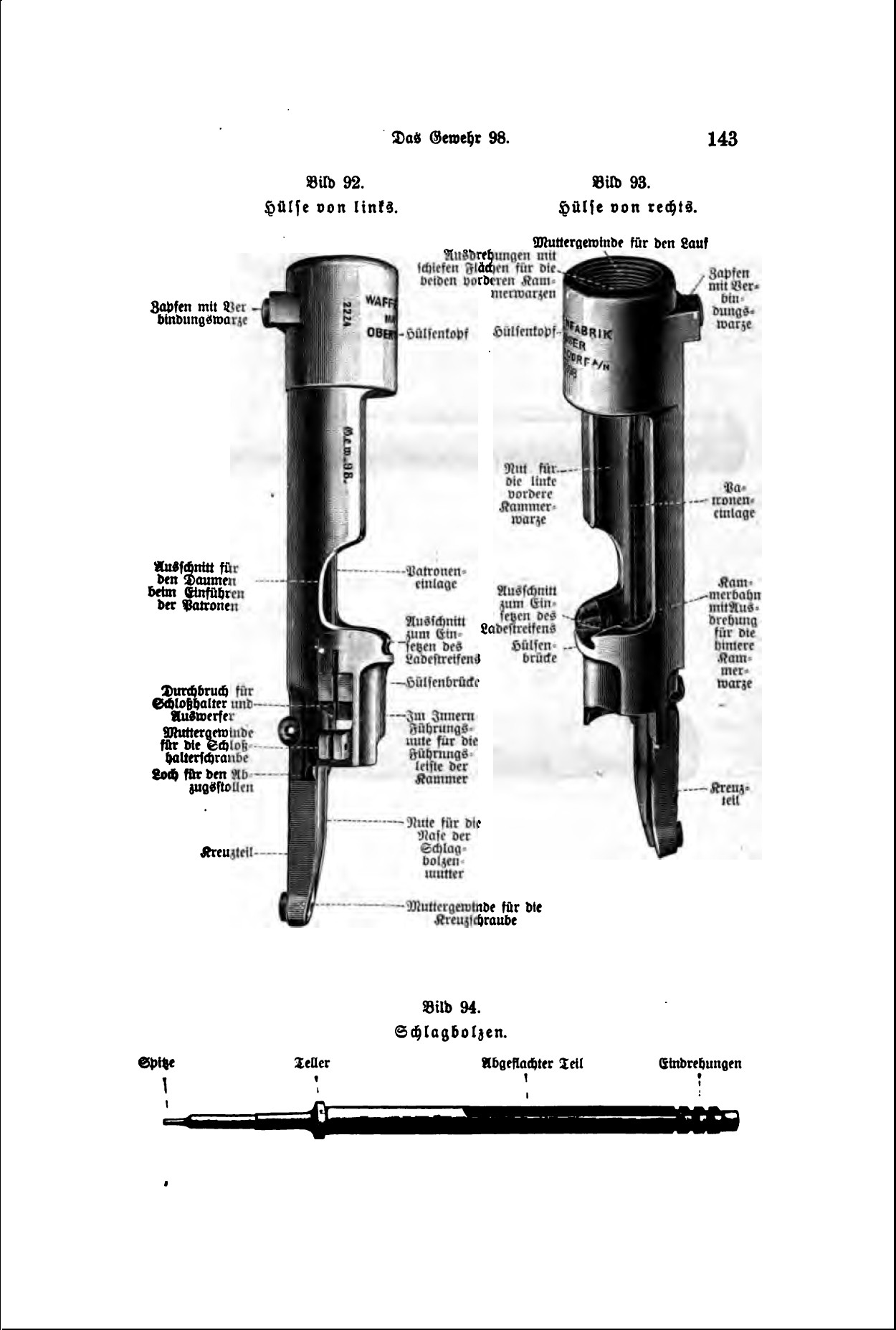

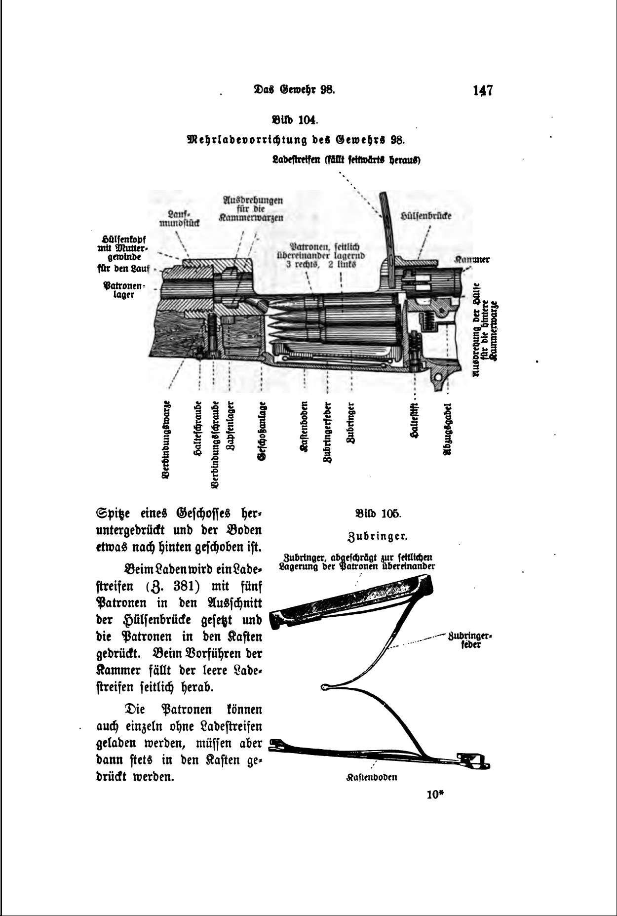

Pendant ma recherche documentaire sur les Mauser , j'ai trouvé un document qui pourrait intéresser certains d'entre vous.
Vu que je mène mes recherches en plusieurs langues (dont l'Allemand), j'ai réussi à trouver un exemplaire du Manuel d'instruction militaire pour les officiers de toutes les armes destiné à l'auto-apprentissage
(Handbuch der Waffenlehre für Offiziere Aller Waffen zum Selbstunterricht Besonders)
publié à Berlin en 1908 où tout un chapitre traite des Gewehr 98, Karabiner 98 et 98k.
Je vous livre ici les extraits correspondants.
Je n'ai pas le temps de traduire, il vous faudra attendre quelque mois pour la version Française. Les impatients peuvent toujours trouver de l'aide auprès du dictionnaire Weis Mattutat (pub gratuite).

Pour des raisons de lisibilité, je n'ai pas réduit la taille des images, lors de l'affichage en taille originale, utilisez la fonction "affichez l'image" de votre navigateur pour voir la page en entier.
