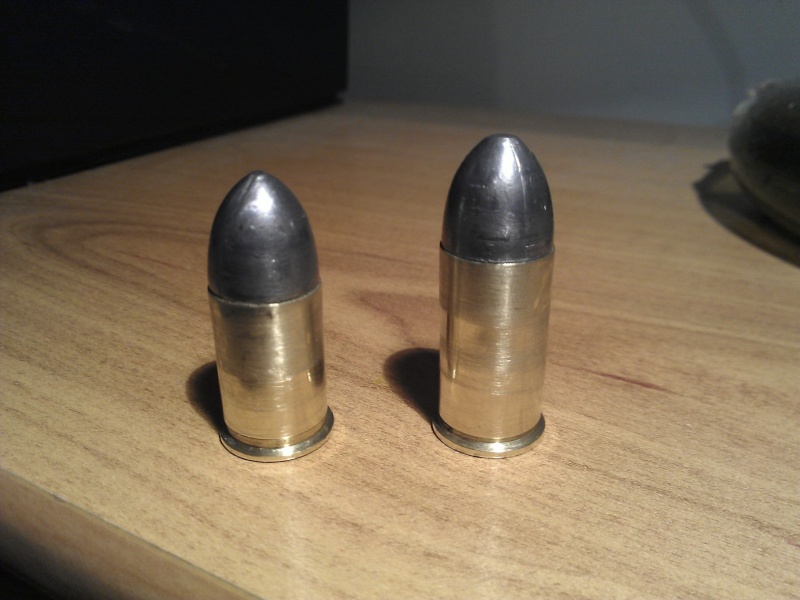

bon ben voilà!
j'ai tiré ma première (verchère), 0.20g de A1 balle plombs 190 gr
je n'ai tiré qu'une balle qui est quand même allé dans la cible à 25m dans le blanc en haut à gauche, il me semble que l'amorce est un peu gonflée et percutée pas trop au centre
là je cherche un moyen de sertire j'ai fait cet outil qu'il faut que je perfectionne, percer à 12 mm puis a 14 mm en laissant à peine 0.5 mm pour sertir
avec la balle
voila!!
merci à tous
avec la balle
voila!!
merci à tous

pas mal ta cartouche ;mais perso je ferai un sertissage un peut
plus haut ;autrement bien

Pour le sertissage, un outil Lee Factory crimp de 44 40 un peu bricolé et que j'utilise à l'envers fait très bien l'affaire.

Attention : l'auteur de ce message est un maniaque, qui ne prend son pied qu'en réalisant tortueusement ce qui est élémentaire.
Amateurs de simplicité, passez votre chemin...
Ton outil à sertir est très convenable, à toi de voir si la cadence ultra-lente te suffit (ça dépend de l'usage). Tu peux l'améliorer simplement par un système de calage en hauteur (rondelles), car comme dit Tintin tu sertis un peu bas. Tu peux aussi le refaire pour améliorer la circularité : faire 3 fentes à 120°, l'une débouchante (avec la vis de serrage), les 2 autres donnant sur un trou d'arrêt. Le risque, c'est que le métal ne soit pas assez élastique et ne se ré-ouvre pas (plus les fentes seront longues et donc plus les trous seront loin, moins cela risquera de se produire). Ensuite, affine l'extérieur des branches pour avoir une section légèrement dégressive des trous vers la fente de serrage. Faut un crobard ?
Sinon, si la cadence te semble en fin de compte trop lente, n'achète pas d'outils : j'ai mis au point une fabrication de Crimp Die sur mesures, et le tracé exact des lèvres de sertissage pour le 73 est à étudier (avant de le publier ici). Je chercherai donc des testeurs, et comme tu habites dans le coin...
Mais pas trop vite, car ces temps-ci je vois pas le soleil !
C'est çà, que je dois encore étudier et tester...
Très beau travail ! On n'a pas perdu notre temps, en te répondant...olivier 25 a écrit::Hi !: bon ben voilà!
là je cherche un moyen de sertire j'ai fait cet outil qu'il faut que je perfectionne, percer à 12 mm puis a 14 mm en laissant à peine 0.5 mm pour sertir ...
Et même un peu moins, si possible, en t'arrangeant pour que le haut de l'outil tombe juste en haut de la douille. Ne pas marquer la balle, mais presque (sertir long, cela n'augmentera guère l'effort de retenue mais diminuera la longueur intacte sous le sertissage, or celle-ci fournit une autre retenue, par la tension de collet, et celle-ci est proportionnelle à la longueur).olivier 25 a écrit:... en laissant à peine 0.5 mm pour sertir ...
