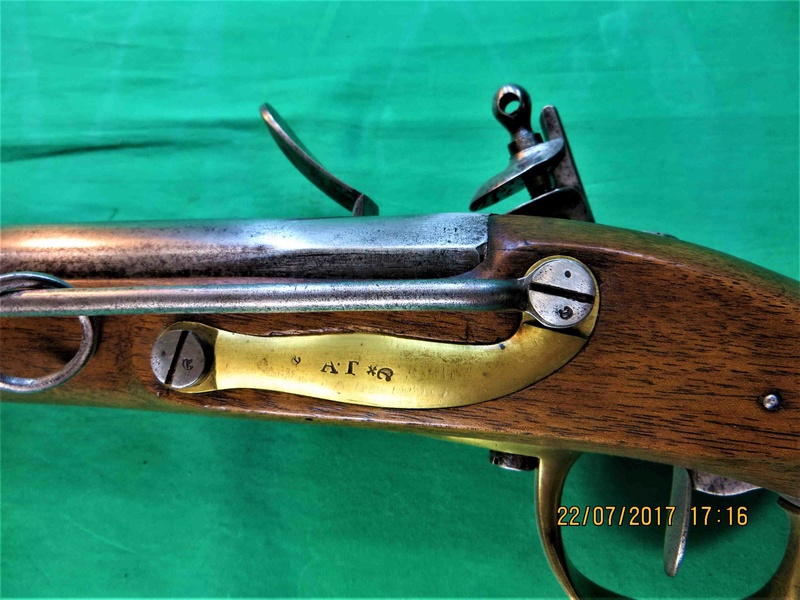

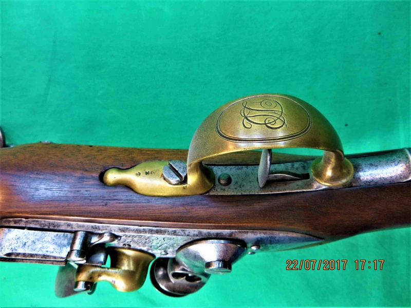

Message  3008nato Sam 22 Juil - 16:48
bonsoir
il me semble que comme les officiers payaient eux même leurs effets et leur armement  et compte tenu de la rudesse des batailles qui impliquait souvent la perte des armes et souvent de la vie , je pense que ces mêmes officiers faisaient personnaliser leurs leurs mousquetons dont la base restait purement règlementaire par souci de rang ou de noblesse ( pour les cavaliers ) tout en réduisant leurs dépenses...
-j'en ai gardé quelques uns qui bien que personnalisés  comme le TTB  de cazamajou  , ils restent conformes  aux règlements de la période 77 : AN 9   et même plus tard ...

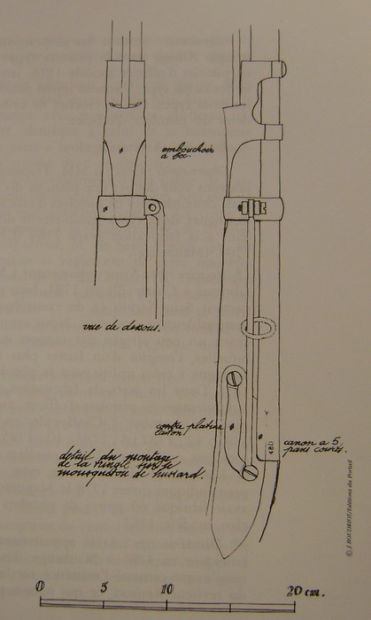

Message  tchewal Dim 23 Juil - 9:25
Les mousquetons de gendarmerie n'avait pas de tringle.
Pour info.
Les principaux mousquetons du système 1777:
Mousqueton de cavalerie modèle An IX Transf10
Mousqueton de grosse cavalerie:
Le mousqueton de "grosse cavalerie" mesure 1,172 m , le canon 75,8 cm.
Mousqueton de cavalerie modèle An IX Dsc01610
Pour le mousqueton de cavalerie légère (Hussards):
Mousqueton de cavalerie modèle An IX Dsc01611Mousqueton de cavalerie modèle An IX Dsc01612Mousqueton de cavalerie modèle An IX 1786do10
Le mousqueton de gendarmerie du modèle 1777/AN IX ont les mêmes dimensions que le mousqueton de grosse cavalerie, cependant ils n'ont pas de tringle.
Pour le mousqueton de gendarmerie modèle 1825:
Mousqueton de cavalerie modèle An IX Scan1810
Thierry

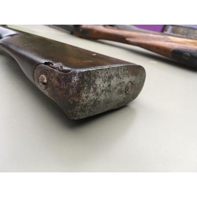

Message  ferbac Dim 23 Juil - 13:55
Thierry,

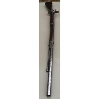

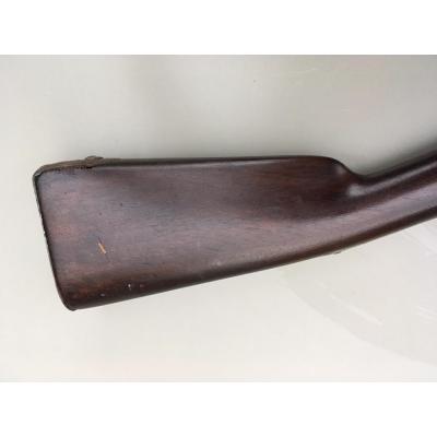

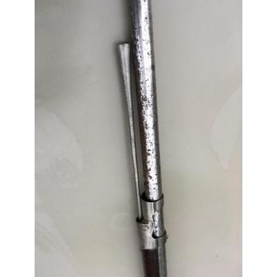

Je vais tenter de récupérer ca sur le site ou je l'ai vu ou vous donner l'adresse pour l'y visionner si vous voulez.
Il y est intituler
FUSIL / MOUSQUETON A SILEX AN IX de 135 cm. ¨Pièces du PREMIER EMPIRE. Modèle 1777 Modifier AN IX.
Fusil / Mousqueton; Modèle 1777 modifier AN IX.
Platine à silex AN IX; garnitures fer.. traces d'oxydation.
Canon avec reste de marquage : 18;3? et queue de culasse 1;;;;;1;;;;7;;;?
Crosse à joue en noyer
Baguette fer.
Longueur 135 cm environ
Je tente les photos
Mousqueton de cavalerie modèle An IX _0001510
Mousqueton de cavalerie modèle An IX _0001610
Mousqueton de cavalerie modèle An IX _0001710
Mousqueton de cavalerie modèle An IX _0001810
Mousqueton de cavalerie modèle An IX _0001910
Mousqueton de cavalerie modèle An IX _0002010
Mousqueton de cavalerie modèle An IX _0002110
Mousqueton de cavalerie modèle An IX _0002210
Mousqueton de cavalerie modèle An IX _0002310
Mousqueton de cavalerie modèle An IX _0002410
Mousqueton de cavalerie modèle An IX _0002510
Merci pour votre suivi, car  lorsqu'on débute ce n'est pas facile.
Amicalement
Fernand.

Message  tchewal Dim 23 Juil - 21:44
Bonsoir Fernand,
Ah oui, vu sur N.......y, il s'agit bien d'un fusil raccourci, garniture métal, anneau de bretelle sous pontet....

Message  ferbac Lun 24 Juil - 7:26
tchewal a écrit:Bonsoir Fernand,
Thierry
Bonjour Thierry,
Ca c'est avoir l'œil, oui N....y.
Ce sont ces détails qui me chipotes.
Travail d'armurerie de casernement ou transformation civile en arme de chasse.

Message  Lurtz Ven 4 Aoû - 17:44
C'est sur une base de fusil révolutionnaire on dirait (garniture en fer et non laiton)
A mon humble avis, c'est une modification civile pour la chasse, apres si il est pas trop cher, il est pas vilain je trouve...

Message  ferbac Dim 6 Aoû - 11:53
Lurtz a écrit:C'est sur une base de fusil révolutionnaire on dirait (garniture en fer et non laiton)
Merci de ce intérêt Lurtz.
Je pensais aussi a une modification civile et non de casernement.
Beau et pas trop cher, oui il est beau certes, mais je me mets a me diversifié dès le départ...

Message  oxi81 Dim 6 Aoû - 13:28
Personnellement, je ne le trouve pas particulièrement beau, le métal est bien attaqué.
D'autre part, le canon a été raccourci ce qui est irréversible bien sur.
Non, à mon avis, pour 390 euros, on peut trouver bcp mieux en 1777/An IX qui reste un fusil quand même encore assez courant.
Récemment, pour la même somme, j'ai trouvé un AN IX de 1814 en longueur d'origine et bien mieux conservé.
Suffit d'être patient.  Wink
