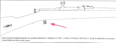

pour conclure avec la saga des "berdan" russes , il est à remarquer l'influence certaine du corps des COSAQUES sur leur armement ainsi que le conservatisme des traditions particulièrement pour la conservation de la "détente à boule sans pontet" de la fin du 18ème à la fin du 19ème siècle.
-ci dessous le fusil de cosaque Mle 1860 à percussion dont la crosse préfigure le modèle adopté en 1873
-le modèle 1870 ? adopté en 1873..
-enfin ,une question pour "VOLONTAIRE" au sujet des cartouches du berdan II : il semble que la cartouche du fusil de cosaque soit différente de la cartouche d'infanterie....si tel a été le cas ,je pense que logiquement la différence devait se situer dans la charge...et pas dans les dimensions ...

Je n'ai pas trouvé dans mes document de référence à une cartouche spéciale pour le modèle de cosaque mais il n'est pas impossible en effet qu'une cartouche à chargement réduit ait existé. C'était une pratique courante pour réduire le recul sur une arme plus courte et plus légère.
