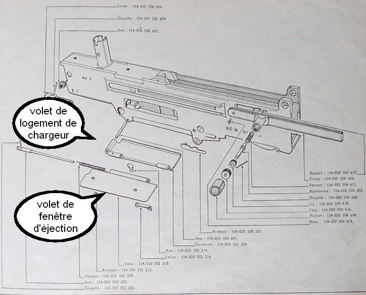

Sur les FM 24-29 vus sur internet et sur ce site, la fenêtre d'éjection et le logement du chargeur s'obturent par un volet double avec 2 axes d'articulation.

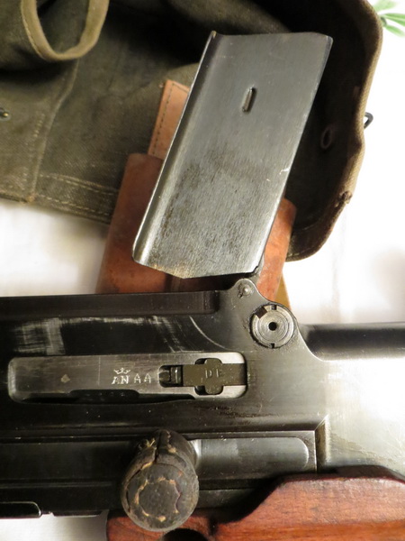

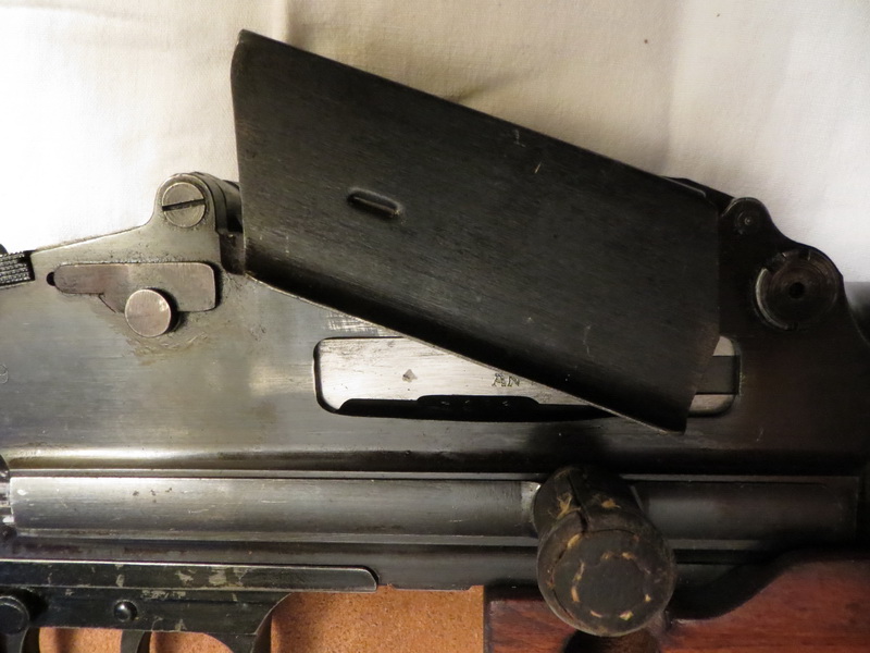

Sur le modèle que je possède, fabriqué par la MAT en mars 1945, ce double volet est en 1 seule pièce, sans verrou. Quelqu'un saurait me dire si cela est d'origine et s'agit-il d'une modification ? De quelle époque ?

c'est un volet simplifié apparu sur les dernieres version du 24/29 de la serie D
