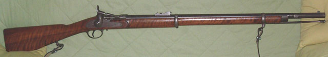

2) La conversion Snider
Le principe de la transformation Snider, est très simple. Il suffit de raccourcir le canon de 5 centimètres du canon au niveau du tonnerre, de le fileter, de fraiser une chambre, et de le visser sur un boîtier cylindrique fermé par une culasse mobile.
Fusil Snider Enfield 1853/66
Le bloc de culasse contient le percuteur, il bascule latéralement vers la droite pour permettre l’introduction de la cartouche. Cette culasse mobile est montée sur un axe muni d’un ressort, qui permet, en position ouverte, de la tirer en arrière, entraînant ainsi un extracteur qui ramène l’étui vide dans le boîtier de culasse. Il suffit alors de retourner l’arme pour faire tomber la douille tirée.
La tête du percuteur est presque à l’emplacement de l’ancienne cheminée du fusil à percussion, la platine n’est pas modifiée, seul le chien est très légèrement tordu. Enfin, le boîtier de culasse prenant à très peu de choses près la même place que l’ancien canon, le bois n’est pas affaibli par la transformation.
Fusil Snider Enfield 1853/66 : détails de la culasse
Le fusil Snider Enfield 1853/66 est une arme robuste, fiable et précise. Il sera fabriqué en très grand nombre. Au cours de sa carrière de nombreuses versions ont été conçues et fabriquées (longueurs de canon, nombres et pas des rayures, verrou assurant une fermeture plus fiable du bloc de culasse, etc …).

6) Mon Snider Francotte
Mon Snider est un drôle de client puisqu’il s’agit d’un Snider…. belge !
C’est un mousqueton 2 bandes, semblable aux Snider Enfield, fabriqué à Liège par l’armurier Auguste Francotte. Francotte est réputé pour la qualité de ses fabrications et il a produit bon nombre d’armes militaires à destination des pays ne disposant pas d’industrie armurière. A titre d’exemple, on peut citer les Rolling-Block construit sous licence Remington et destinés à l’Uruguay .
Je n’en sais pas plus sur l’histoire de mon arme. Fabrication destinée au marché civil ? Fabrication militaire destinée à l’export ?
Toutes les pièces y compris la crosse portent le poinçon AF (Auguste Francotte). Le canon, le boîtier de culasse et le bloc de culasse portent les poinçons d’épreuve liégeois (ELG et vérin).
Le bloc de culasse est gravé de l’inscription « SNIDER PATENT » (brevet Snider).
Caractéristiques :
- Longueur : 1,24 m
- Canon : 78 cm, 5 rayures
- Calibre : 577 Snider
- Poids : 4 200 g
Détails de la culasse
Détail de l’extracteur (le crayon est là pour maintenir le bloc de culasse en arrière)
Brevet Snider

J'ai acheté mon Snider à la très grande bourse de Ciney en Belgique lorsque je résidais dans le Nord.
On trouve assez régulièrement des Snider à vendre sur les sites des spécialistes des armes anciennes. Par contre, je n'en ai pas vu depuis quelques temps. Il faut être clair, cette arme n'est pas particulièrement estimée des collectionneurs ce qui explique que les prix sont assez raisonnables si l'on compare aux fusils ou carabines de chasseur à tabatière.

Merci Lolo, c'est une arme intéressante et ton snider "francotte" est très beau et original. A cette longueur (2 bandes) il ne fait pas "canne à pêche."

En effet, la version mousqueton 2 bandes du Snider est relativement courte ce qui lui donne un côté râblé et compact plutôt sympa.
Historiquement, les mousquetons disposant d'un canon à 5 rayures à pas court étaient plus précis que les longs fusils d'infanterie avec un canon à 3 rayures à pas long.
Vous allez sûrement me prendre pour un grand malade mais le Snider est ma première arme de tireur sportif et le 577 Snider est la première munition que j'ai rechargée.
J'ai trouvé un Snider à vendre dans l'hexagone chez Cédric Rolly (je ne fais aucune pub je tiens à le préciser).
http://www.armeancienne.fr/
Il s'agit d'un Snider long d'infanterie fabriqué en Inde. Il est décrit comme étant en très bon état. Il est proposé à 850 €.
D'après ce que j'en sais et je n'ai aucunement la prétention d'être un expert, les armes fabriquées en Inde à l'époque de la colonisation britannique sont de très bonne facture.
