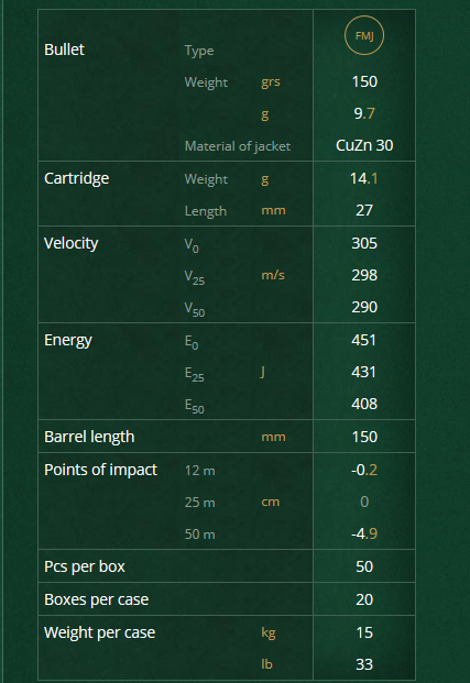

Petit déterrage:
Depuis quelques temps, je ne tirai plus trop avec mon P08 de 1917.
Je ne recharge pas encore, et les cartouches "compatibles" que je trouvais (Sellier Bellot 140gr en subso) ne passait pas bien dans mon ancêtre (pb d'alimentation, cartouche qui ne s'engage pas correctement dans la chambre). En revanche, les 115gr et 124gr de la même marque, avec une tête non tronconiques, passent très bien (mais pas recommandées).
Je mettais donc ça sur le compte d'une incompatibilité avec des têtes tronconiques, même si cela me parait assez étonnant de la part d'un luger.
Il faut savoir que mon luger est en très bon état, n'est pas régimenté, et n'a sans doute pas beaucoup servi. Les ressorts sont plutôt ferme, a mon avis.
J'ai récupéré un nouveau kit de ressort Wolf, et j'étais parti pour faire des nouveaux essais avec 2 types de cartouches.
Des Sellier Bellot 140 gr (toujours),
mais aussi des nouvelles cartouches, toujours Sellier Bellot, toujours subso, toujours avec tête tronconique MAIS en 150gr.
http://www.sellier-bellot.cz/en/product/pistol-and-revolver-ammunition/pistol-and-revolver-cartridges/products/detail/283/
Surprise, ces cartouches fonctionnent parfaitement dans mon lulu, sans même changer les ressorts !
Voici les specs:
Ces cartouches sont largement plus cher que les SB habituelles que je prends pour mon glock (124gr en vrac par 250, aux alentours de 170 € les 1000) : 14€ la boîte de 50. Cependant, comparé à d'autre calibre, cela reste très raisonnable. Et je ne tire pas autant avec mon lulu qu'avec mon glock.
PS: je suis toujours à la recherche d'une genouillère de luger de remplacement, histoire de tailler dans la hausse pour faire une visée plus adaptée sans attaquer ma genouillère au numéro.
