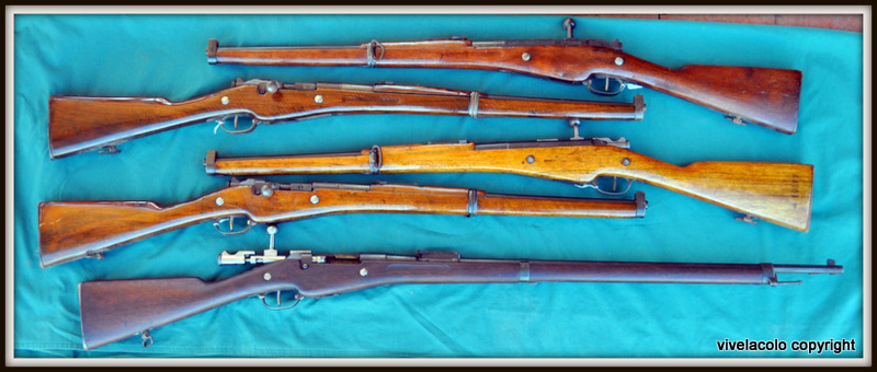

Comme j’essayais de retrouver mes mousquetons Berthier, il a été nécessaire de déménager une bonne centaine de flingues qui résidaient dans un placard. C’est la que j’ai retrouvé 4 fusil Berthier modifiés par les turcs, comme on n’en parle pas souvent voila donc une bonne occasion de vous les présenter.
A la fin des années 80 et au début des 90 la Turquie vendit a un négociant d’armes US une grande quantité de ses surplus, parmi ces armes apparurent plusieurs milliers de fusils Berthier qui avaient été modifiés par les Turcs. Cette modification peu documentée était passée jusque la sous le radar de la plupart des collectionneurs. Springfield Sporters acheta la majeure partie de ce lot (4/5000) et entreprit sa vente aux US. Il ya 6 ou 7 ans, lors de la liquidation des armes de Springfield Sporters il en restait encore. En 1995 ces fusils se vendaient (shotgun news) pour $50/60, C’est a ce moment la, une de mes premières emplettes en tant que collectionneur, que j’en achetai 6.
Ces armes étaient couvertes de graisse et de rouille, avec des bretelles venant de toutes sortes d’armes ou de pays, certaines juste une corde mais les canons étaient propres et les armes semblaient fonctionnelles.
Voila les 4 qui me restent
Un Berthier 1907/15 dans sa version originale est la pour comparaison.

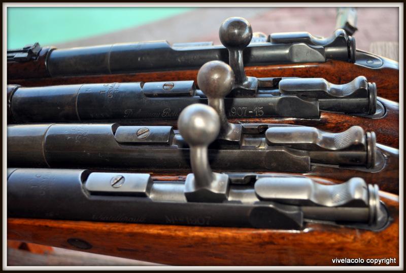

Marquages sur le boitier
Les marquages du boitier de culasse, T.C. les initiales de la République Turque (Turkiye C(h)umhuryeti) et ORMAN qui signifie forets . 1948 la date a laquelle la modification fut effectuée.

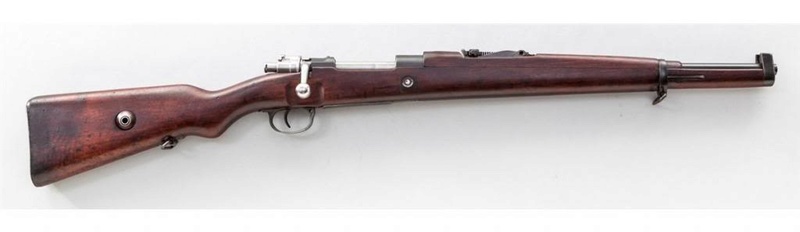

L’arme d’où ces pièces semblent venir est la carabine Mauser modèle 1905/08

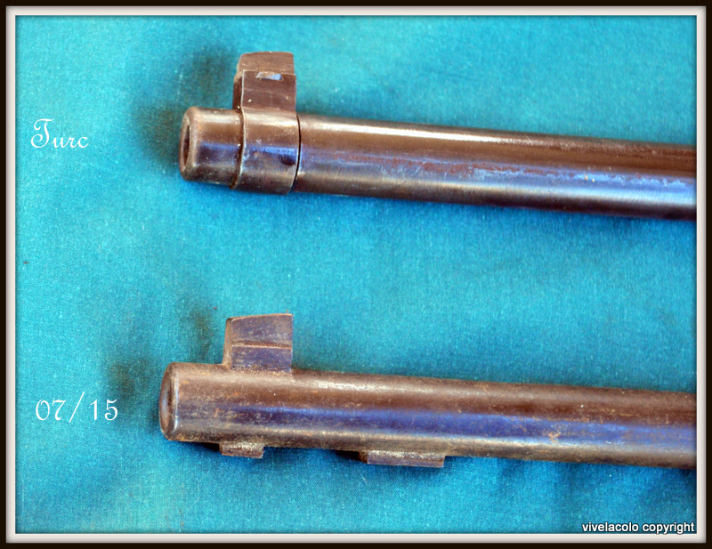

Guidon
Il est évident qu’après avoir été raccourci, le canon a été usiné pour accepter une base de guidon et un guidon du type mauser.

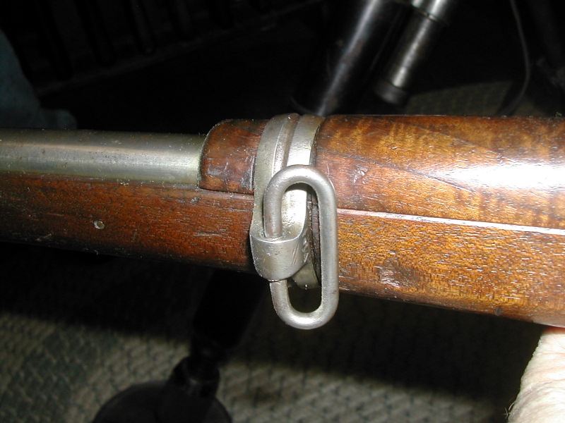

Grenadière
Sur le 1905/8
Sur le Berthier turc

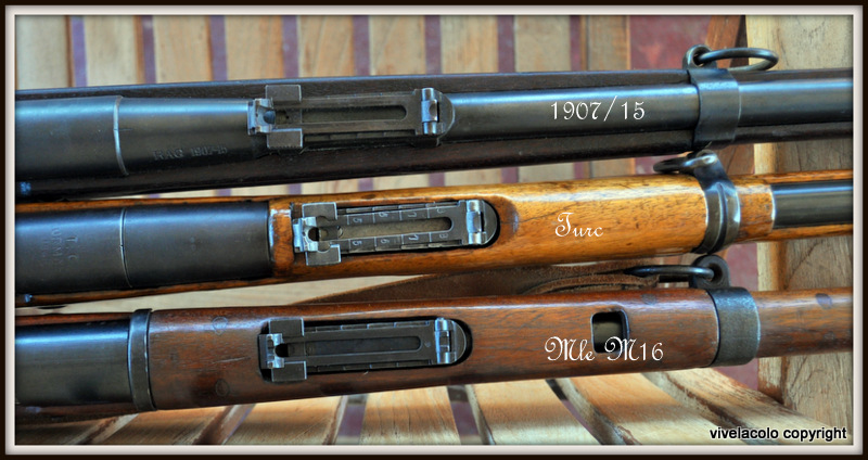

Entre le 1907/15 et le Mle M16
Le garde main
Les fusils transformés étaient des Berthiers modele1907/15 et mle M16. les 1907/15 n'avaient pas de garde main, les M16 en avaient.
Les turcs ajoutèrent donc un garde main de Mauser modifié/raccourci.
La hausse
Déplacée vers l’avant, peut être pour accommoder l’emplacement d’une hausse déjà existant sur la pièce de remplacement
La hausse est recalibrée sur le dessus de la planchette. La hausse sur les modèles Français originaux n'a pas de marquage.

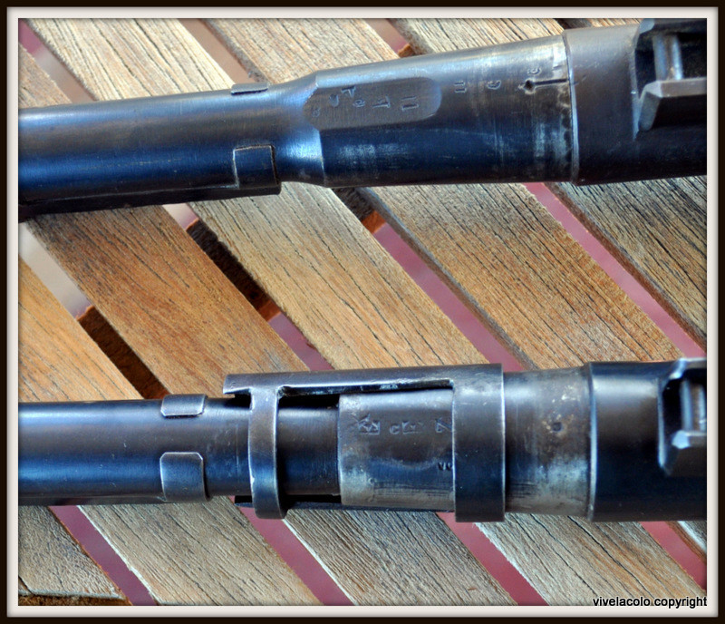

Le tonnerre

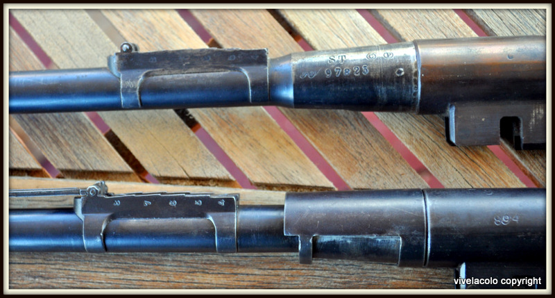

L’avant du tonnerre, la partie conique raccordée au canon, est usinée raccourcissant ainsi le knox form pour accommoder un manchon permettant de faire la connexion garde main-tonnerre-boitier. Créant ainsi une connexion a angle droit remplaçant la connexion conique.
Ce manchon, soude à l'étain, recouvre les numéros originaux de ces Berthiers normalement situés sur le coté gauche du canon.
Notez, sur la 3eme photo a l’arrière de la hausse, le trou marquant l’emplacement permettant d’insérer la vis de retient de la hausse originale
La culasse
Les leviers de culasse ont été courbés

Guidon
Grenadière
Sur le 1905/8
Le garde main
La hausse
Le tonnerre
La culasse

Il est certain que notre ami Robert pourrait un jour publier un ouvrage illustré présentant tous ses trésors.
Pour revenir aux Berthiers turcs, quel hommage de la part des Ottomans envers notre industrie armurière. Le système était simple et suffisamment costaud pour encaisser un "enrichissement" qui permettait certes quelques économies pour les arsenaux locaux mais que personne n'aurait tenté si la mécanique n'avait pas suivi. S'il est vrai que les gardes forestiers ne sont pas une force de première ligne, on aurait pu éventuellement leur donner du Mauser, outil qui ne devait pas manquer juste après la guerre du côté d'Istanbul.
Les transformations me paraissent astucieuses. On raccourcit, on ajoute du Mauser par ci, par là, on coude le levier d'armement. Je note en passant que les Chassepots récupérés par le Prussiens en 70, intégrés dans les corps de troupes pendant quelques années, ont connu le même type de raccourcissement de canon avec le fût au ras de la bouche. Peut être une influence germanique là dedans, peu étonnante quand on connait l'histoire de l'armée ottomane.
Enfin, comme toujours, on s'interroge sur la trajectoire de ces Berthiers, perdus pour la France (snif...), rassemblés en quantité suffisante pour armer tout un service. On imagine des armuriers collectant un à un ces fusils (pas évident) ou mieux trouvant quelque part en Asie Mineure quelques caisses prêtes à l'emploi, nonobstant ces quelques préalables et fameuses modifications.

Finalement les photos ont été retrouvées et le post a été restauré à sa splendeur originale
