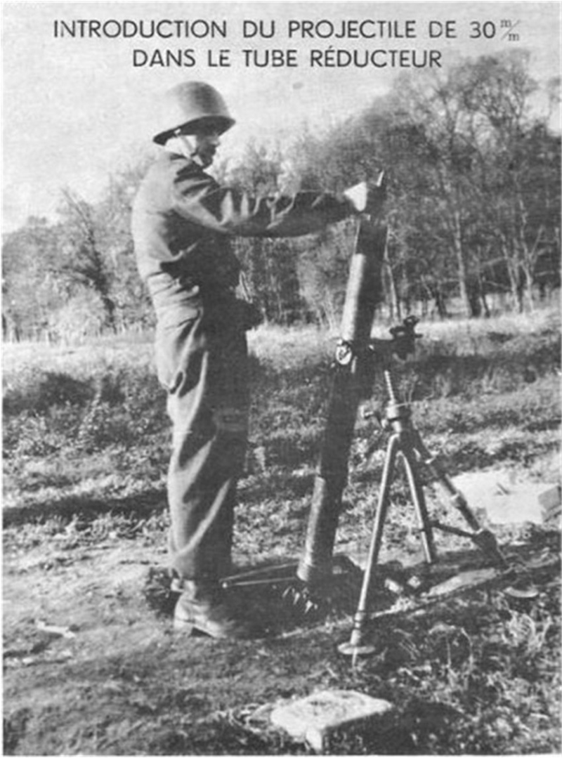

Oui, projectile fumigène de 30 mm LOSFELD pour tube réducteur de mortier de 81 mm.
Mise en oeuvre :
Mise en oeuvre :
