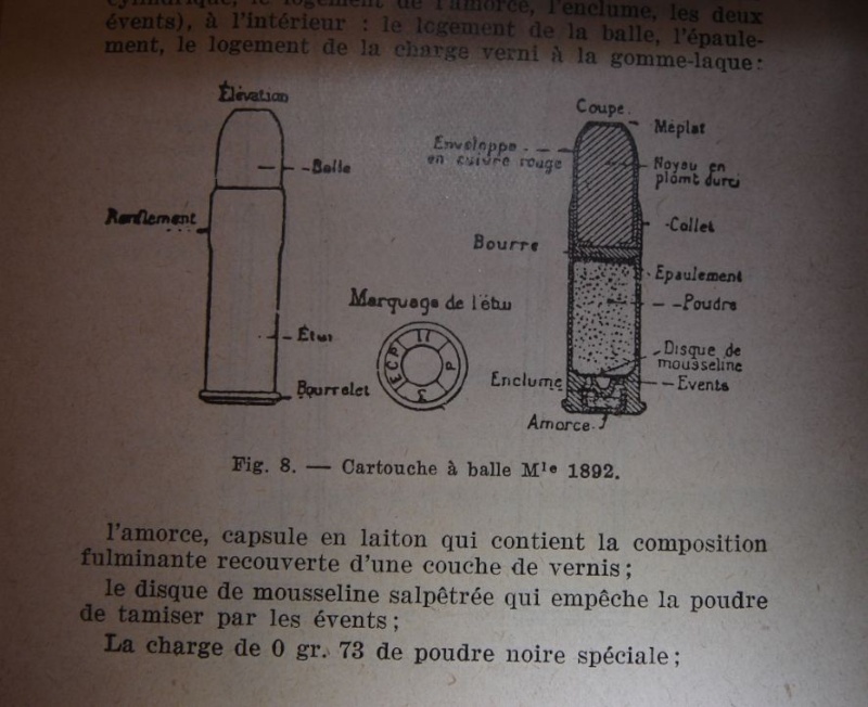

Re: Recherche sur la généalogie du 1892
cool,
avez vous remarqué le renflement de l'étui? je tombe de surprise en surprise :)
wolfi (†)- Membre averti
- Nombre de messages : 132
Localisation : lengadoc entre mer et soleil :)
Date d'inscription : 07/04/2011
Il suffit de passer une cartouche de Mle 92 ancienne entre ses doigt pour sentir ce renflement.
Cdt
Cdt
Tu trahis le coeur de la Loi
Jesus Christ
Richelieu- Pilier du forum
- Nombre de messages : 3011
Age : 86
je n'en ai jamais eu entre les mains,
quelle est la raison du renflement, pourquoi ne pas avoir utilisé un étui droit?

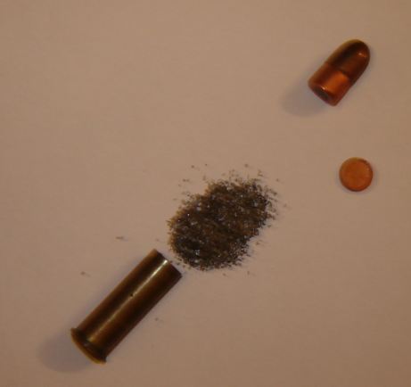

Il servait à l'appui de la bourre, composé d'un disque de cuivre, d'un autre de cire et d'une rondelle de papier, le tout pour assurer l'étanchéité de la cartouche.
"Page 243 VII° partie-munitions" de la même Instruction
Par contre, ce qui est sur, c'est qu'en 1936, l'épaulement à disparu la bourre est en carton et la charge de poudre"X" est de 0.2 g environ
Flûte, encore un problème, l'étuis est marqué... 3°trimestre 1936, fabriquant du laiton I fabriquant SF, manque le M alors que sur les cartouches ECP les trois lettres sont bien là
