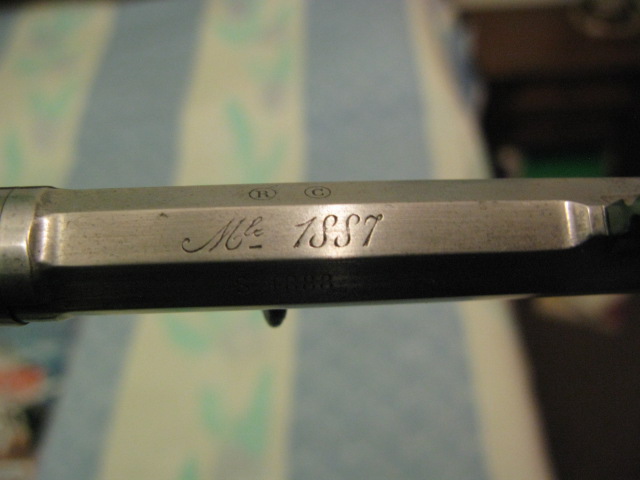

Si cela peut ètre utile a ton article...
Cdt
PS:Le Mle 1887 est en 8eme.
Cdt

Merci Richelieu
Il est beau ce 1887 je dirais même très beau. Quel est le fabriquant ? Il y a de nombreuses différences avec le mien. (Il va falloir que je prenne le temps de repolir le mien …)
Le pontet, la carcasse au niveau du chien est plus fine et il semble qu’il y ait une pièce rapportée pour le percuteur, ton chien est également plus fin, sur la poignée le busque est plus prononcé, la bascule guide baguette d’éjection n’a pas de verrouillage …
Le mien a malheureusement peu de marquages visibles, avec les N° de série et de pièces, on trouve les poinçons de Lamure et Gidrol de Saint Etienne (un anneau de calotte sur la carcasse et les initiales LG sur la face du barillet) il y a aussi des traces de gravure sous le barillet sur la face droite mais je ne peux les lire.
Dan
Dan

La MAS,il est tout ce qu'il y a de plus reglo.
Cdt
Cdt

Les entrailles du 87,pas exactement semblables a celles du 92.
Cdt
Cdt

Un grand merci....Mais ne pourrais tu nous faire une photo rien qu'avec le mécanisme, la partie centrale de ta photo quoi, afin que les pièces soient plus grosses sur un tout petit ordi comme le mien
CLOSDELIF- Pilier du forum
- Nombre de messages : 22184
Re: Recherche sur la généalogie du 1892
Merci Richelieu pour cette photo, ce qui est intéressant c'est de voir la différence entre la bielle d'appui N°2 sur ton modèle 87 Réglementaire avec mon 87 civil. Ta bielle est d'un seul tenant la mienne est en deux morceaux. [img]
[/img]

Quelques vues du mécanisme et des marquages.
Les traces brunes ne sont pas de la rouille,mais sa graisse de stockage .
Cdt
Cdt

Magnifique

Superbe!
Un de plus... que je n'ai pas
