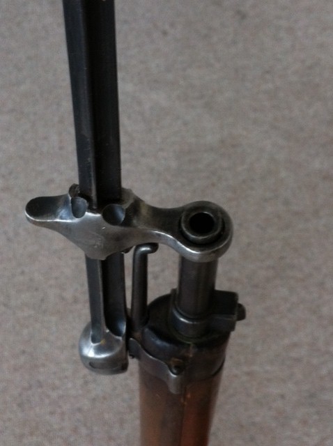

Conçu sur la base du 1889, il s'en différencie sur de nombreux points:
- sa longueur de 1105mm au lieu de 1300mm;
- son canon mesure 590mm au lieu de 780mm mais ses caractéristiques internes sont identiques;
- son poinds est de 3,45kg au lieu de 4,8kg;
- il n'a pas de magasin (chargeur);

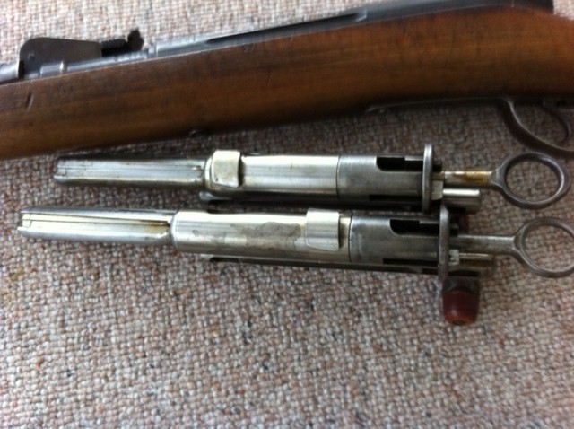

- sa culasse est celle du 1911 (culasse du haut, celle du bas étant une culasse de 1889);

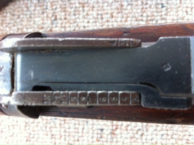

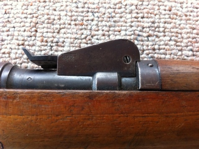

- sa hausse est plus petite et supporte deux graduations.
Explications: le Gouvernement se dit que les jeunes doivent pouvoir tirer une munition allégée qui porte moins loin; du coup, la partie droite de la hausse supporte une graduation pour un tir de 200 à 400m; mais comme les armes pourraient être quand même utilisées en cas de crise, l'arme peut malgré tout tirer la munition normale, qui est la GP90 (1890) et la graduation de la hausse sur la partie gauche est prévue pour un tir compris entre 300 et 1200m;

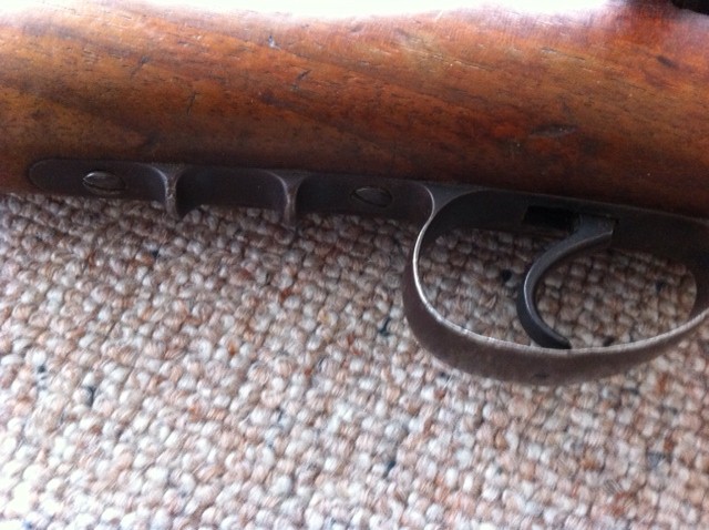

On y a adjoint à l'arrière du pontet une sorte de poignée permettant une meilleure saisie de l'arme. Notons que le modèle de fusil 96/11 se verra rajouter une "poignée pistolet" comme on le voit très bien dans ce sujet https://www.tircollection.com/t13415-identification-bois-de-smidt-rubin-1889-96.
- prévue pour les jeunes mais subsidiairement pour des soldats, l'arme est équipée d'un tenon de baïonnette laquelle est la baïonnette quadrangulaire d'une longueur de lame de 400mm (pour plus d'infos: https://www.tircollection.com/t11386-les-baionnettes-suisses-presque-toutes )
Les armes sont numérotées de manière quelque peu anarchique et 7900 pièces ont été produites entre 1898 et 1927 mais la numérotation s'étale de 1 à 15477. Le prix de leur fabrication était de CHF 73. Comme les corps de cadets sont gérés par les cantons et les communes, la Confédération prend à sa charge 40% des coûts de production, cantons et communes le reste.
Le modèle que je vous présente fait partie de la première série, en 1898: c'est à la fois la plus grosse série (2100 exemplaires), mais aussi la plus ancienne. La plus petite série a été produite en 1918: 2 exemplaires....
Quelques marquages: la croix fédérale est le timbre d'acceptation des parties principales, , le V dans un cartouche et ma marque du contrôle fédéral de l'arme et les 3 demis-cercles correspond au contrôle de tir.
