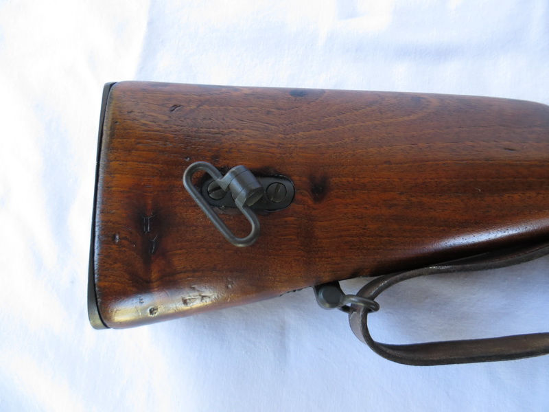

Je voulais vous monter quelques photos de mon 07-15M34 rechambré en 30-284 et donc classé en 5e catégorie et soumis à déclaration.
Ce fusil résulte de la conversion en 7,5 mm du fusil Berthier Mle 07-15.
Une originalité : 2 battants sur la crosse !!

Tout bêtement une baïonnette de 1907-15, même pas besoin de la raccourcir, ils n'avaient pas eu le temps de le faire pour toutes à l'époque, loin de là. Félicitations pour cette arme rare, spécialement en France. Néanmoins, plusieurs chose me gênent sur ton arme :
- le battant de crosse supplémentaire. Il est apocryphe. Son emplacement conduit à se prendre systématiquement le levier d'armement dans le dos. Un montage latéral à existé, mais c'était un barrette et pas un battant, de l'autre côté de la crosse pour la raison exposée plus haut.
- la couleur de la culasse : normalement de couleur sombre (gris noir ou gris vert très lisse, phosphatée ou parkerisée).
- la couleur du boîtier. Bon, là, j'avoue, je chipote vraiment, en gros mes remarques vont du moins chipoté au plus chipoté. Il a été à l'évidence re-parkerisé. Certes des exemplaires parkerisés existent, mais quitte à refaire la finition, la peinture noire laquée est plus "d'époque".
Plus encore que la "bonne" baïonnette de 07-15 raccourcie, je pense que ces éléments (surtout les deux premiers) ajouteraient à ton arme.

Une photo supplémentaire qui prouve que l'arme a bien été rechambrée en 30-284.
De plus toutes les pièces sont au même numéro et donc la culasse est bien d'origine.
