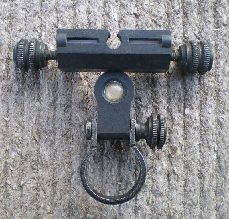

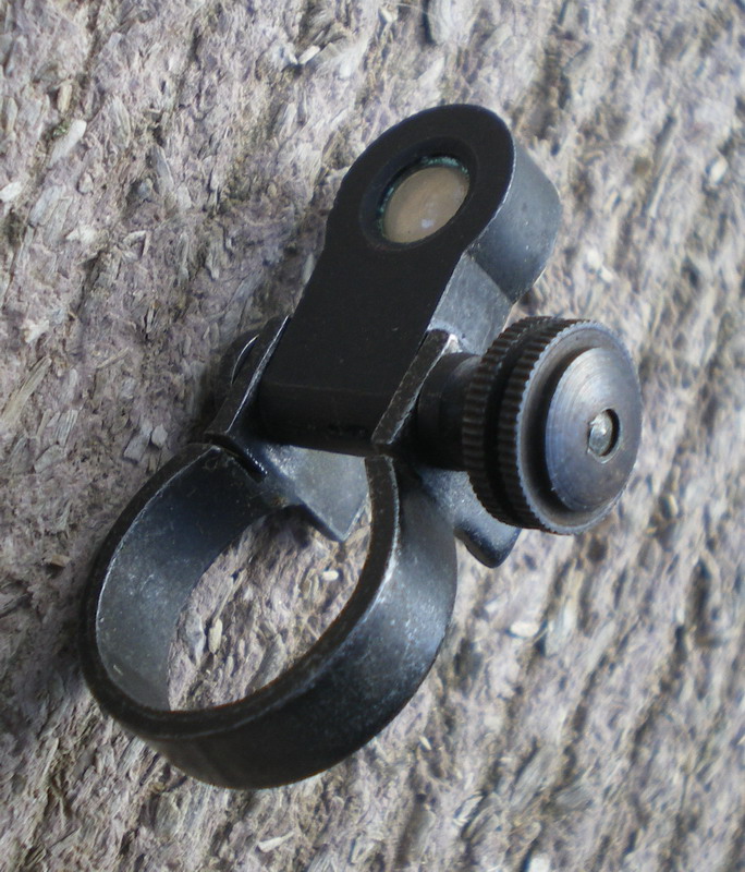

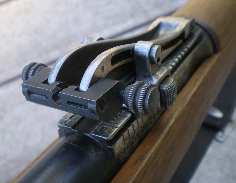

Quelques images de l'ensemble acquis depuis peu :
Une vue en latéral
Les éléments démontés :

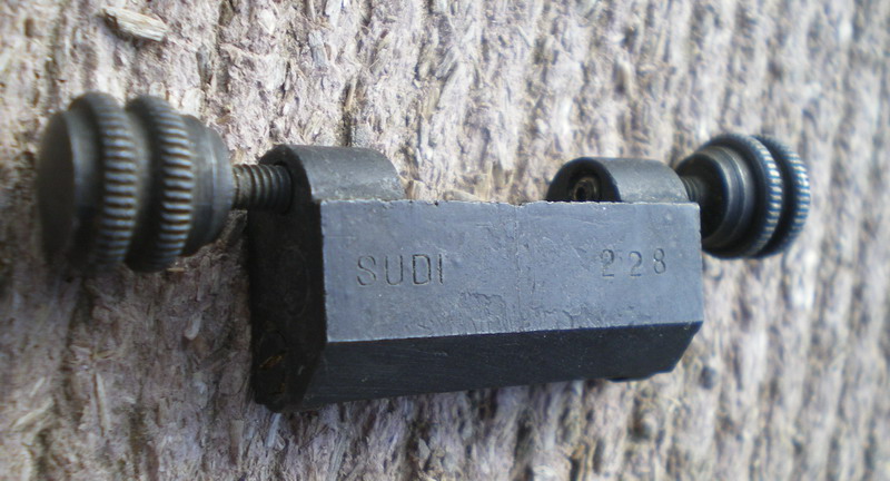

On trouve sous la hausse un n° de fabrication ainsi que le diminutif de la raison sociale du fabricant :
