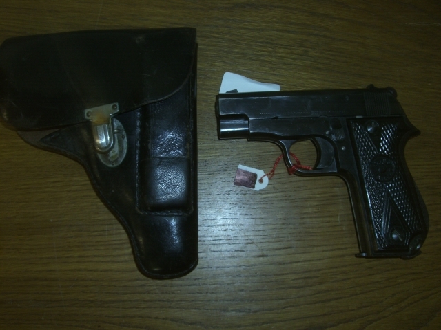

Message  DENAMUR Ven 12 Oct 2012, 19:53
Une petite question pour les spécialistes des armes Françaises, encore un UNIQUE. Quel est le modèle de celui là et de quelle période Question pistolet UNIQUE Unique12

Le R51 de la police nationnale .

Théoriquement, avec ces plaquettes de crosse, oui, un Rr-51, aussi appelé sur les premières documentations du fabricant "modèle de guerre 51". Mais il ne faut pas confondre avec le "modèle de guerre" tout court (je ne parle pas de l'Unique 17 "Kriegsmodel"), ou Rr, ou R selon certains anciens. La seule différence entre ces deux là est l'extracteur, court sur le Rr-51, se prolongeant jusqu'aux stries de préhension sur le Rr.
Rr : 1941-1950
Rr-51 : à partir de 1951 (non? Si! Pour une fois, c'est logique)
En 9 mm court, c'est un Fr-51
Curieux, il ne semble pas avoir de marquages sur la glissière...
À noter que jean Huon confond les deux dans "les pistolets automatiques français", il montre une photo de Rr page 60 sous le nom de Rr-51. En fait il ignore le modèle Rr. Et il appelle R17 un pistolet appelé R16 dans une doc fabricant (qui a raison? le fabricant à pu faire une erreur dans Une documentation). Pour le reste, il me semble qu'il a tout bon.

Je connais que le guidon en demi lune , diff. de celui-ci : serai-ce le modèle décrit par Alamas ?
