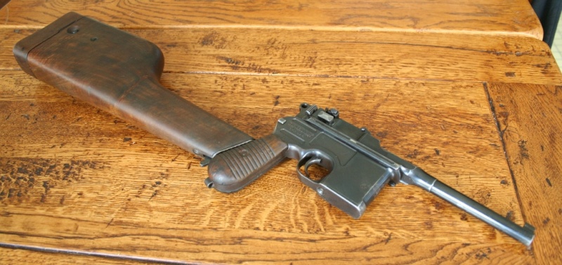

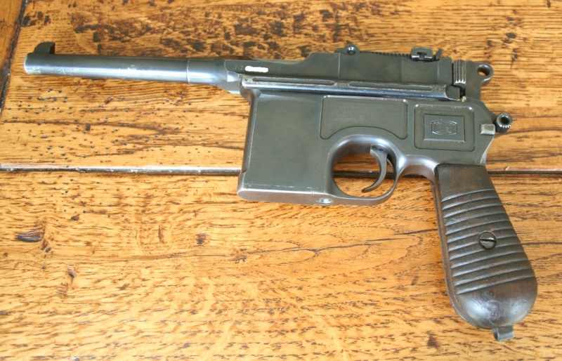

Déjà présenté sur un autre forum il y a quelques temps, je vous présente mon Mauser C96 modèle 1930 en calibre 7,63 Mauser et donc classé en 1ère catégorie.
Comment je l'ai eu en ma possession : Une personne l'avait retrouvé dans le grenier de la maison de son grand-père, décédé. Tout affolé, le monsieur s'est présenté à la brigade du coin pour l'abandonner à l'Etat et le faire détruire. Heureusement, je me trouvais dans les parages. 500 euros et une autorisation préfectorale de 1ère catégorie plus loin, le voici dans mon coffre.
L'arme, selon les dires de la personne, appartenait à un ancien amiral. Un marquage est présent sur le devant de la carcasse. Des recherches ont permis d'établir qu'il s'agit du langage siam (ex-thaïlande) et correspond à 2 lettres + 5 chiffres. Marquage régimentaire ? Numéro de série ? Je pense que la bête a vu du pays.
La crosse provient de chez Nowak. Elle est spécifique aux modèles 1930 et n'est pas numérotée. C'est une originale qui m'a coûté la somme de 500 euros, ce qui, vous le conviendrez, n'est pas excessif vu les prix pratiqués en France. L'arme porte le numéro 86XXXX.
Le tout m'a donc coûté la somme de 1000 euros. Bonne affaire donc.
Place aux photos. Enjoy !

Félicitations pour avoir récupéré ce C96. C'est assurément un M30. Pas le plus recherché des C96 mais en avoir un c'est déjà pas à la portée de tout amateur d'armes. La grande majorité de M30 étaient pour l'export surtout pour la Chine donc les marquages sur le devant du chargeur peuvent effectivement indiquer une identification quelconque mais qui aurait été apposé dans le pays; pas par Mauser.
"La crosse provient de chez Nowak. Elle est spécifique aux modèles 1930 et n'est pas numérotée. C'est une originale"
Euh ! c'est une originale...... de chez Nowak pas une originale Mauser
J'espère que tu le fera parler. Vérifies le ressort principal et celui du chien et changes les si besoin (on en trouve chez Wolf ou aussi sur l'Allemagne) avec un rechargement doux à base de BA9 pour éviter de le faire taper.
Beaucoup de plaisir avec cette arme d'exception :bravo: :bravo:

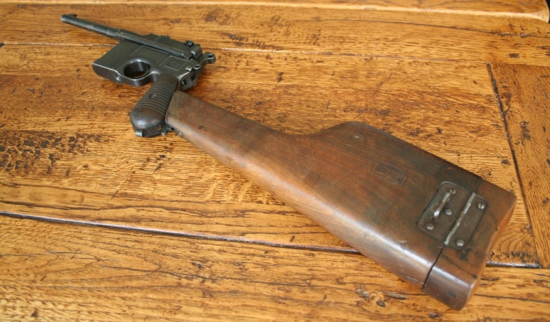

Heu, tu me fais peur là, ce n'est pas une originale ? Pourtant, ça y ressemble fort et vendue comme une (j'ai posé la question avant d'acheter). Qu'est ce qui te fait penser ça ? Je peux prendre d'autres photos si tu veux
Le ressort principal a été changé pour un Wollf. Je tire avec 0,40gr de Ba9 (je suis en train de tester à 0,39) et, en ce moment et suivant arrivages, ogives Hornady 86grs RN en diamètre .308.
Greg47- Pilier du forum
- Nombre de messages : 1215
Re: Mon C96 modèle 1930
Oups j'ai lu trop vite et confondu
. Oui Nowak vends de l'original. Mets en ligne des photos de la pièce d'accouplement avec la poignée et de la partie intérieure du rabat en bois pour identifier une M30 qui sont effectivement spécifiques à ce modéle.
Vmax666- Pilier du forum
- Nombre de messages : 2029
Mes excuses pour avoir grand doute semé en toi. Indéniablement étui Mauser spécifique M30 tu as. :bravo: :bravo:
Même la pièce d'accoupplement sans sérial et peut être rajoutée ensuite semble une M30 mais je vois mal ( usinage des bords sans chanfreins).

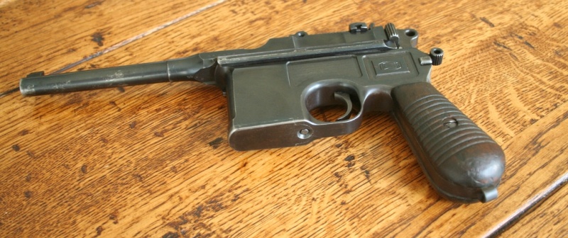

Voilà ! Ne me demande pas dans quel sens ça se lit
Pendant que j'y suis, je ne connais pas ce symbole sous le canon (l'étoile à cinq branches). A l'époque, on avait pas su me répondre. Poinçon d'épreuve ?
Très probablement, Indonésie de l'époque de la guerre d'indépendance. Le même marquage est commun sur la chambre des M1930 indonésiens et de mon Conehammer.
