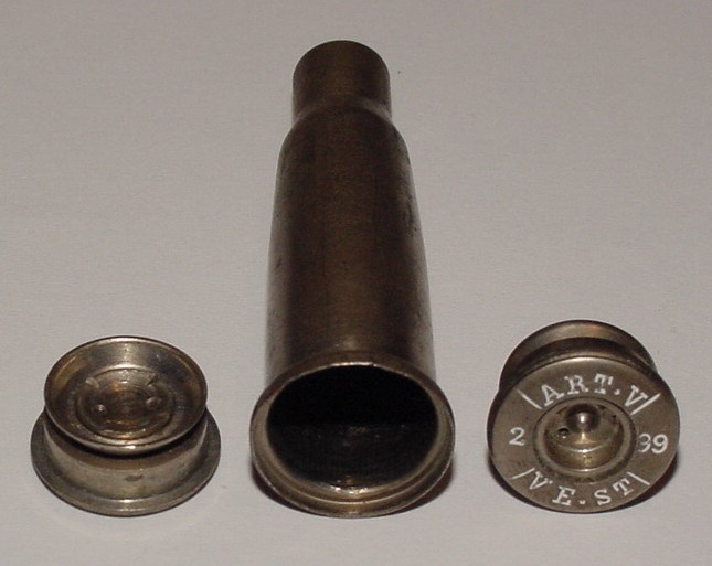

Après réflexion, un outil de mesure de la feuillure ne me convainc pas. Il existait depuis longtemps (pour Chassepot, pour Gras, revolver 1873) des jauges de feuillure et des cartouches maxi permettant des mesures très précises des chambres.
Par contre la piste de l'expérimentation d'un étui en plusieurs parties mériterait d'être poussée plus loin. Dès 1899 on connait des essais d'étuis en trois parties. Ces essais ont été faits avec en différents matériaux : laiton, maillechort, aluminium, acier. alors pour pas avant ?
Ci-joint la photo d'un étui expérimental ART.V de 1899 : le corps de l'étui et le culot amorcé embouti en 2 parties devaient être sertis après chargement.
cartouche de lebel très bizarre! Lebel_10
Pour aller plus loin dans la conjecture, il serait intéressant de savoir si le culot de cette Lebel inconnue peut se retirer du tube et la longueur de ce culot.
