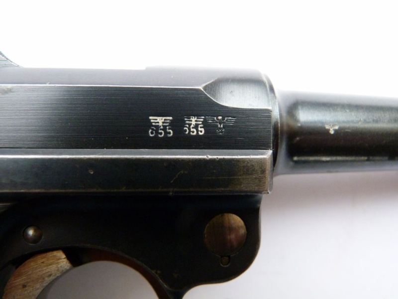

Message  kri1942 Jeu 20 Sep 2012, 23:06
Voici des "moineaux à pédales" heu...des aigles du 3 ème reich!

Message  Natthan Mar 30 Oct 2012, 11:22
Bonjour ,
le wAa 655 c est le poinçon du controleur de la manuf de Mauser Obendorf ? 👽

Message  feder504 Mar 30 Oct 2012, 14:26
Natthan a écrit:le WaA 655 c'est le poinçon du contrôleur de la manuf de Mauser Oberndorf ?
Oui, de 1939 à 1941.
Avant, c'était WaA 63, jusqu'en 39, et après, WaA 135 à partir de 42.

Message  hanaphoeb Mar 30 Oct 2012, 19:55
Natthan a écrit:Bonjour ,
question de néophyte, mais à côté des WaA, que signifie le piaf à croix gammée.
Merci. Olivier.

Message  kri1942 Mar 30 Oct 2012, 20:04
C'est le poinçon de l'épreuve que l'on trouve, aussi, sur le canon et la culasse, et ce, sur la production destinée à l'armée et à la marine.

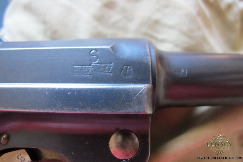

Message  kri1942 Ven 02 Nov 2012, 09:09
Comme je vous en ai parlé dans certains de mes articles sur le Luger, la reprise de fabrication de P 08 pour l'armée allemande a débuté en 1934.
Les aigles n'étaient pas encore employés par les contrôleurs, voici des photos de P 08 K (1934), S/42 (Mauser):
Marquage sur P08 Mauser36
Marquage sur P08 Poinao10
Comme vous le voyez, seul, le poinçon d'épreuve est un aigle.

Ensuite, de 1939 à 1941, toujours des aigles mais accompagné de 655, alors qu'auparavant, c'était les chiffres 63 et plus rarement 83 qui les accompagnaient: c'était la photo présentée plus haut, je vous la remets:
Marquage sur P08 Mauser37
