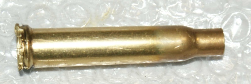

Message  ducat78 Mer 19 Sep 2012, 23:24
Springfield 1903 accident de tir - Page 2 671531 avec Voigtlander, Ithaca, etc.....
le chambrage d'une cartouche de 30-06CC dans une arme chambrée pour le 30-06 ne peut être le seul motif d'un tel accident.
Un minimum de sagesse commanderait un déchargement au marteau à inertie des cartouches restantes du lot concerné.
Perso je ne tirerai pas une de ces cartouches, quelque soit le type de fusil d'ailleurs.
Il ne faut pas accabler le SP1903, la culasse et le boitier ont bien resisté. Les dégats ont été provoqués par un important flux de gaz s'échappant par le boitier magasin-pontet; le résultat aurait été le même avec un US17.
Ce flux de gaz était réellement important car le trou d'event du boitier n'a pas pu le canaliser totalement, il est consécutif à une perte de l'étanchéité normalement assurée par la douille.
Les causes les plus probables sont une méchante surpression, une rupture de la douille par fatigue du laiton

Bonjour . salut
Si tu me permet Manucrevette , je te remercie de préciser a quelle distance et dans quelles conditions ce tir a eu lieu sur cette C200 .
Autre question concernant cette arme :
manucrevette a écrit:salut a vous voila ce qui arrive quand un idiot chambre une 30.06CC rechargé maison dans un 1903 en calibre d'origine , le monsieur s'est fait une bonne peur et a eu une chance incroyable !
Springfield 1903 accident de tir - Page 2 Img_2112
Ceci n'est qu'un détail sembles t'il mais ... Peux tu nous renseigner le pourquoi de l'absence du drapeau de sécurité ?
Ce n'est pas visiblement due a l'accident car même son axe est absent . Ce qui induit qu'il était manquant avant ce tir .
A+ ; tit GG Springfield 1903 accident de tir - Page 2 72113

Message  GIPEGE Ven 21 Sep 2012, 18:12
Un étui trop court, seul, n'aurait pas dû provoquer cet accident. Il m'est arrivé d'avoir des ruptures d'étui, (SMLE & SVT40) mais

Message  manucrevette Sam 22 Sep 2012, 06:43
t'a raison , je vais faire une photo de la douille le culot a littéralement explosé d'un coté la douille est reste plus courte sur l'ensemble de 1.2mm je comprend rien ,,
ca me stresse cet histoire

Message  james Sam 22 Sep 2012, 09:02
juste une petite question , est ce réparable ? en changeant les pièces cassé ou il et raide mort pour la poubelle ?

Message  manucrevette Sam 22 Sep 2012, 10:22
je n'ai pas vraiment planché dessus , j’étends des jauge go et no-go en 30.06 pour voir un plus en détails
a première vue le tube a rien la carcasse non plus
la culasse est morte
pour moi il y'a eu surpression la douille est carrément venue s’écraser sur la culasse au point de se matrisser dans l’ergot de passe de l’éjecteur la douille s'est complètement déformé et a crée un bourrelet ,la moitié du culot a été pulvérise est est sortie par le coté de l'extracteur
le collet est vrais semblablement revenue a sa touille ou bine n'a jamais été en 30.06cc comme nous le pension au départ , cet these n'est pas de moi mais du tireur lui meme qui a pensé avoir fait erreur , le fait qu'elle soit plus courte est juste du a sa déformation
pour moi surcharge , avis au pro , s’est pas vraiment mon truc

Message  james Sam 22 Sep 2012, 11:23
l'ogive était elle au bon diamètre ?

Message  lolo577 Sam 22 Sep 2012, 11:39
Surpression massive c'est évident. C'est impressionnant comme la base de la douille, non soutenue par la chambre, a gonflé avant de se déchiqueter complètement pale .
Surcharge ? Poudre inadaptée ? Projectile trop gros ? Canon obturé ?
