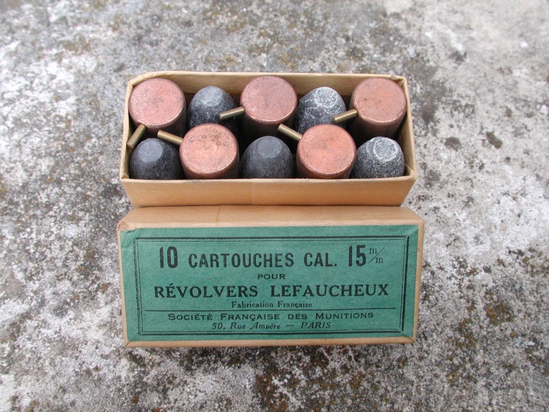

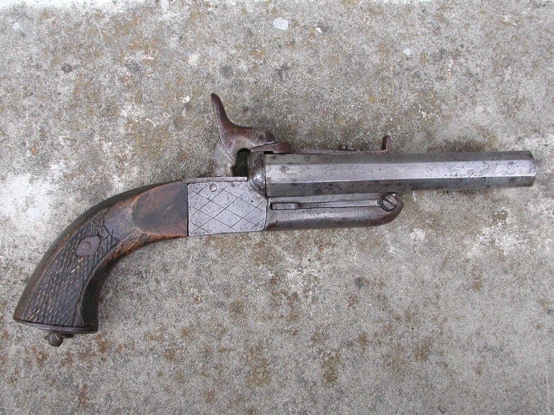

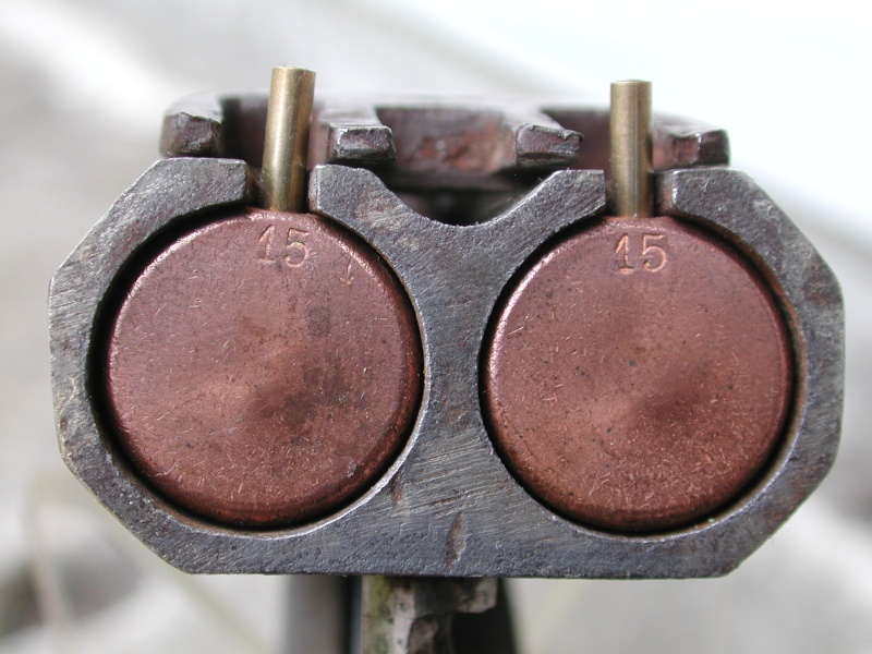

Message  Eugène L. Mer 05 Déc 2012, 21:39
Le 15 mm commence déjà a faire du lourd ....même en broche .
